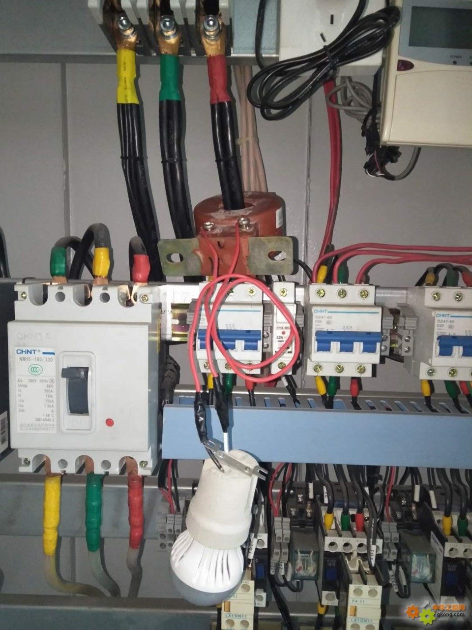

电工教科书上说“电流互感器工作中绝对不允许开路,否则会产生上万伏高压,危及设备及人身安全。”但没有说明在什么情况什么条件下会产生高压感应危险。
我听我的一位朋友说,他给一家企业电能表一个互感器开路了,少计了若干电量。从没有发生过危险。(请勿模仿,谢谢。)
做了个小试验:把一个30倍(2.5VA)互感器串在一台100KW空调机组回路中,测得空调运行电流158A,互感器开路电压2.78V,并联一个3W的LED灯泡,灯泡微亮。测灯泡线两端电压,仍是2.75V,压缩机启动瞬间,灯泡会略微闪亮一下,但没有烧坏灯泡。
然后,我把灯泡从互感器上拆下来,短接互感器两个接线端子,有轻微火花,多次用手触碰,没有触电感觉。
还是没有弄明白,教科书上说的电流互感器开路感应高电压从何处而来?(请勿模仿,谢谢。)

   常规互感器,二次侧基本均为仪表,阻抗低,正常运行时基本处于短路状态,磁通量很低,二次侧电压也很低,基本几伏而已。二次侧开路,二次侧去磁作用消失,二次侧电流为0,一次电流全部转变为励磁电流,使铁芯饱和,二次侧电压成变比倍数(互感器一次侧电压)增加,所以有危险,据说峰值电压可达5000V,当然这些都是感应电压不是实际持续的工作电压。
   但是有一点,互感器的一次侧电压并不是你设备的运行电压,譬如什么380VAC, 10KVAC等。,是互感器一次侧进线和出线端的电压,这个阻抗很低,即使电流很大,电压也不会很大。110KV的线路,二次侧能有几千伏就不错了(而不是简单的110KV*变比)。另外就是产生励磁电流铁芯饱和后和饱和前的差异也是很大的。
   不可否认的就是开路后对于仪表的测量及绝缘是有影响的。
   所以个人觉得这种说法尤其对于高压线路而言,低压线路是推而广之,虽然只是感应电压,但危害自然要往严重点考虑。
   补充:楼主的短接方法,对于低压线路互感器的二次侧的检修是一种常用方法,有火花说明短接工作正常而已。
         你测的几伏也属于正常范围。
