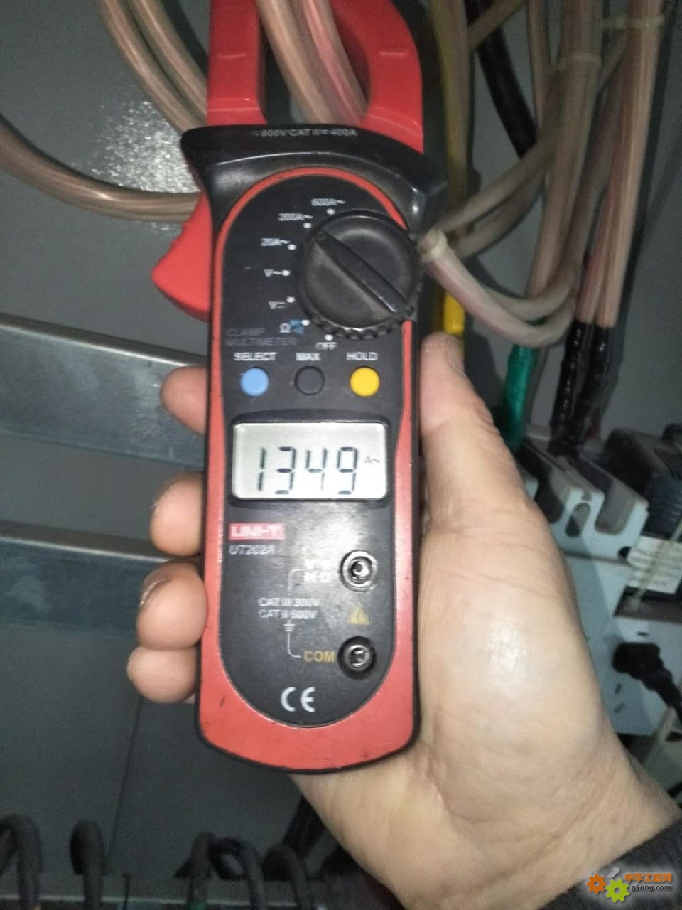

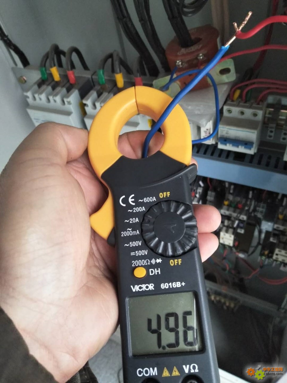

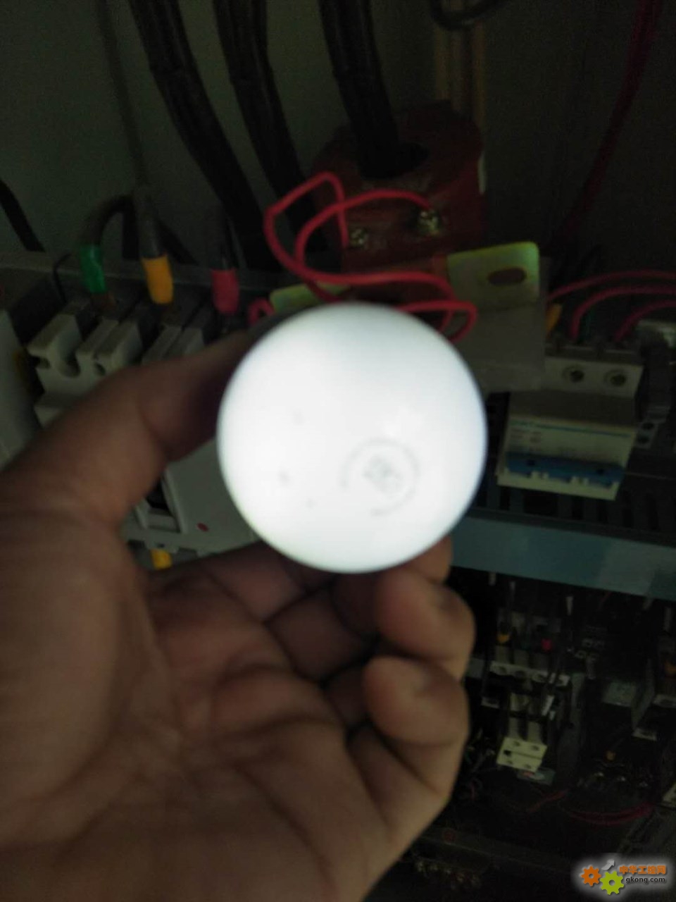

今天又做了测试:实测空调机组运行电流134.9A;互感器开路电压1.47V;互感器短路电流4.96A。互感器是150/5,接近于满载。接上LED灯泡,有微光。直接用两只手抓互感器S1\S2两个端子,无麻电感觉。但互感器开路后有“滋、滋”轻微的响声。(请勿模仿,谢谢!)
