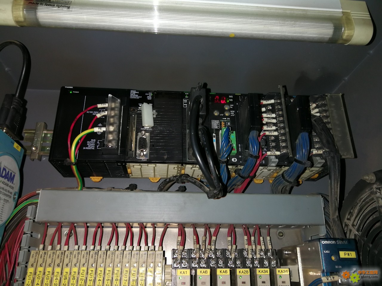

前边说了,维修将电源拆下清理后,再装上PLC可以运行了,设备也可以开起来了,维修就回来啦。
看似问题解决了,就是电源模块的问题。
可是,周二上午,维修的客服来电话,说设备又不能工作了,还是电源灯亮CPU灯不亮,换上新买的电源摸块也是一样,希望去现场。
由于没有准备,答复周三去。
下午2点多,客服又来电话,说设备又能运转了,希望早点去,找出问题。
这事怪了,是好是坏?问题在哪里?
周三上午去车站路上,接到维修电话,他昨晚过去的,说设备又开不了了。
遇到类似故障,但还没遇到过CPU时好时坏的故障。
上了火车还没出京,又接到现场电话,CPU运行灯又亮了,告诉他们不要开机,我到了再说。
中午到现场,听取客户说明情况

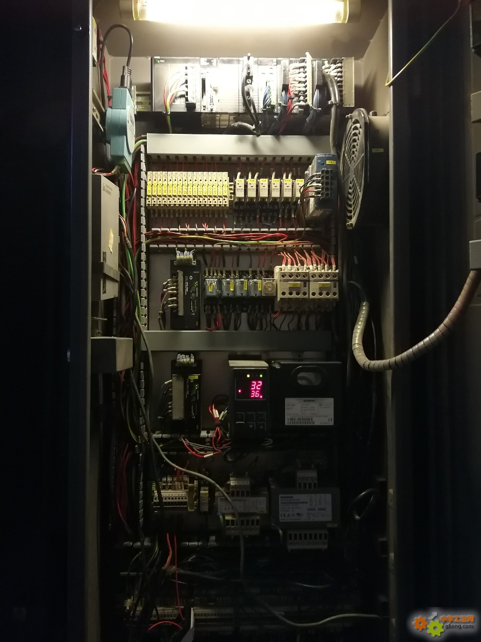

原来,周四夜里1点多,设备停机,屏显示故障,周五上午又能运行,厂家也来过人,认为PLC某个模块有问题,需要更换,具体哪个还不清楚,最好全换。总结现象,是夜里1-3点出问题,大约9点后可以开机,询问供电,结果是253v,电压高?考虑过,可是也用了好几年,电压模块可以从85-264v暂时了解到这些内容,看看控制盘。

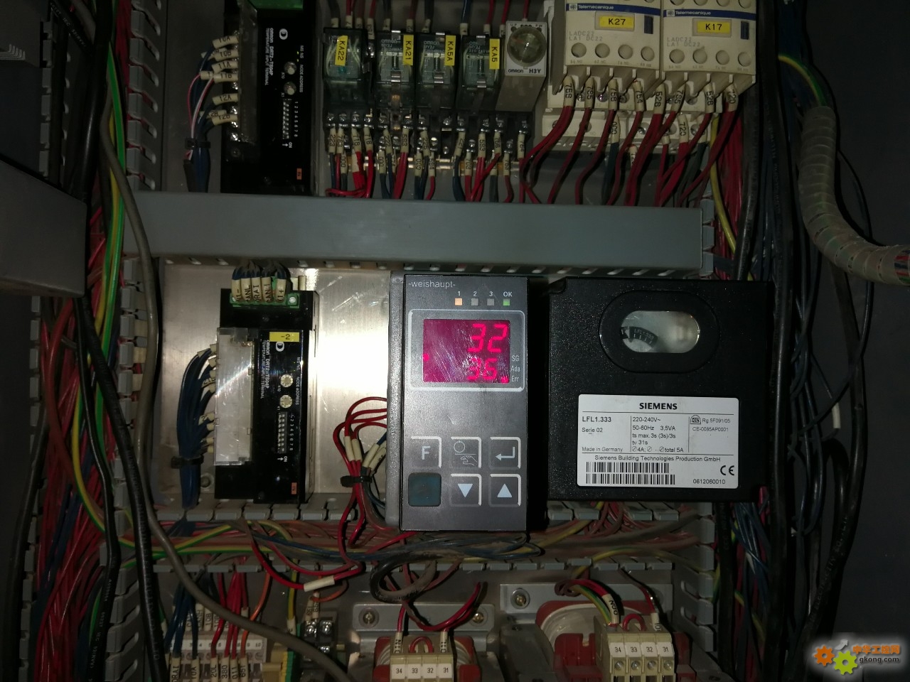

CPU上232口用于远程监控。

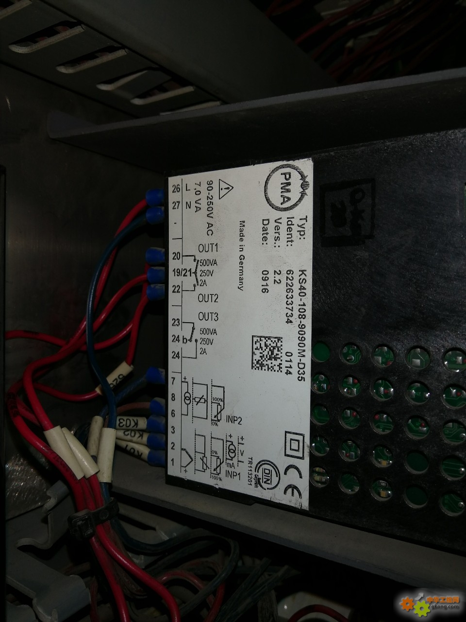

调节器侧面贴图

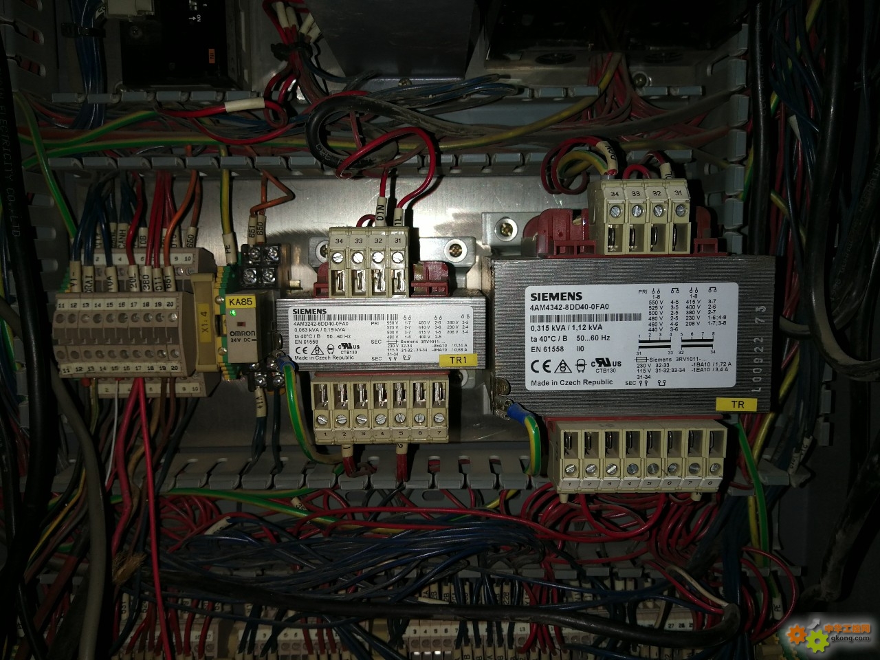

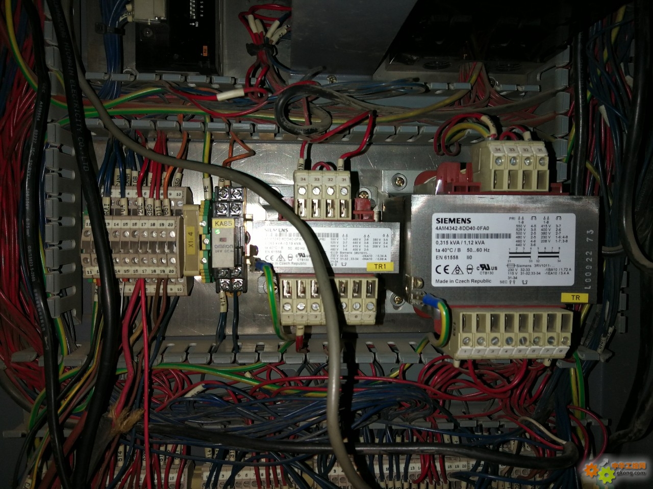

西门子变压器
饭后诊断报告,故障的出现还是有规律的~后半夜出问题,上午大约9点后,设备可以正常。供电本应380,实际450,供给PLC计划220实际253,后半夜是用电低峰,上午9点商厦开门,测量使用万用表,设备又用了7-8年,结论,电源高引起保护,停止向CPU供电!
当然有不同意见,既然请我来,能不能按我说的试试?
客户询问,是不是有坏的模块,或快坏的模块?
可能有,但目前看,没有。
改的办法,哈哈 都看好了。
看出来了,对就这样简单,现在供给PLC电压125v
本来可以坐下午车回家,应客户及维修要求,观察一天,上午走不耽误下午工作,Ok协商同意,留观到天明。维修多待二天没有同行。
到今天,一周过去,设备没停过。

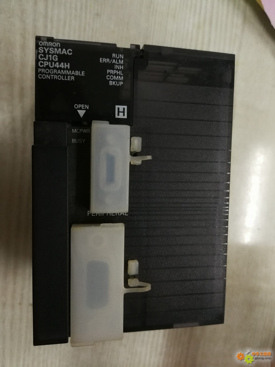

收到客户自己买的缺少端盖的CPU,猜猜多少钱?

由于对这个欧姆龙的PLC不熟悉,不敢下结论是否PLC存在电源保护问题,由于没有看到具体的供电图纸,不知道控制电源是否经过变压器提供,如果是经过变压器的,可以考虑把适应电压调节一下测试就问题明了了,电控的软故障查找靠的是耐心和时间,抓住一切可能会出现的细节

西门子的隔离变压器(左边小的)

问下,隔离变压器是后来加上的吗?低压控制柜设计时重要的电气件都应经过隔离变压器

第一反应就是CPU模块坏了
