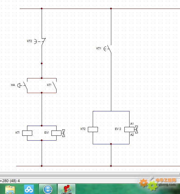

开始以为要两个时间继电器,一个点动按钮,一个双延时时间继电器,两个电磁阀,
如何用一个双延时时间继电器,一个点动按钮,控制两个电磁阀,先一个阀接通1秒,然后另一个接通1秒,然后全部断开。

正常就是通电和断电延时两种。你说的估计需要定制的了吧

建议你还是买个工控板算了,这样的要求用常规电路来搭建太麻烦

你的问题太复杂啦,我用2只时间继电器控制3只电磁阀,常规电路搭建,真的很复杂

可以考虑用个plc文本或者plc触摸屏的国产的一体机。方便。

可以先了解相关双延时时间继电器的功能,参照其典型电路,看是否能够实现所要求的应用。

以下是引用ytleaderplc在2017/12/28 8:14:55的发言:
这你也能想的出来?为什么要把简单问题复杂化??楼主可以找一下JSS48型时间继电器应该能实现你要的功能……

我公司一个电工就搞定了,把我惊到了,我也是设计了两个定时器。问题是电路正常工作中,有种定时器有两组定时。格式是00 S  00 S,应当是打开多少秒,然后关闭多少秒。就一个定时器,控两个气缸,两个电磁阀,让我搞又出丑了,因为简单让电工搞。两气缸动作是上下停一下,然后左右动作,完了回位。
