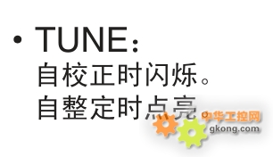

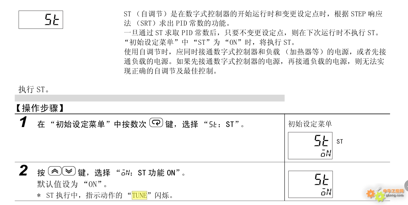

欧姆龙e5cc 温控表,tune闪烁怎么解决?
还有设定值与实际值相差大怎么解决?比如设定150度,有时它实际值会到170度。

tune闪烁----查资料便知
设定150度,有时它实际值会到170度----失控啦,或许是tune闪烁造成。

你的温控表有没有自整定或自动调节功能啊?让它自整定的话那肯定不会偏差那么大。

你这个情况一看就是控制模式有些问题,温控器最常见的两种控制模式,
1  ON/OFF模式,就是加热时你设定150度,温控器会等到温控器显示150度时才会断开控制,但此时加热器温度还有上升的趋势,所以你会看到温控器显示的温度还会一直增加。温度上下波动会很大。一般用温控器的很少用这种模式。
2PID控制模式,比如你设定150度,温控器自己计算,等到快150度时就已经断开了控制,温度上下波动不大,最总会稳定到150度,现在用这种控制方式的多一些
提问题前,先回顾自己做了什么。

继电器输出的,或用接触器驱动的,你敢用PID?
ON-OFF控制也是经过计算控制输出时间的,不是到设定在断开

回复 #8楼 知道一点
这样一般会用固态继电器的
