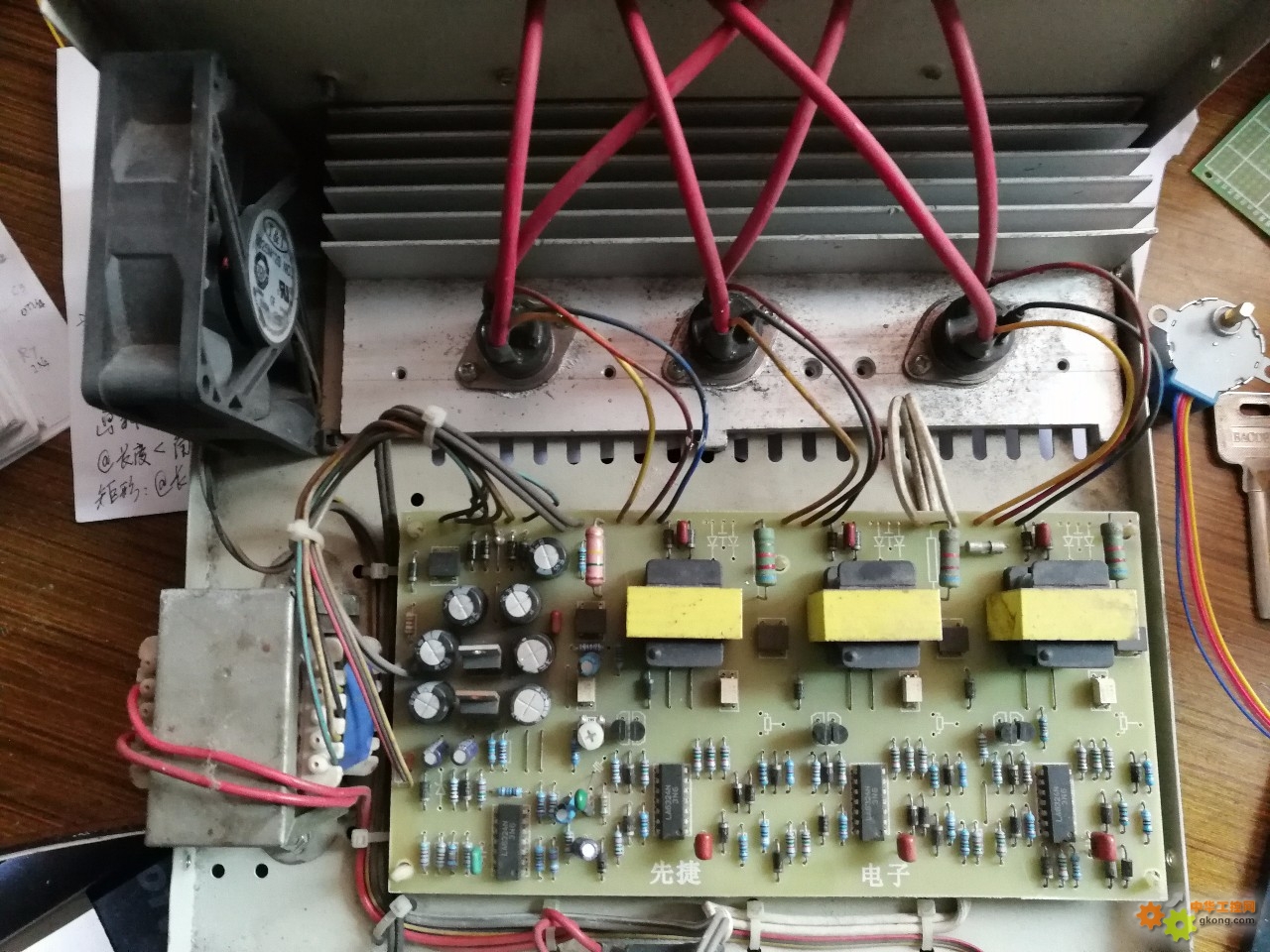

在家里没有三相电的情况下,怎么来维修三相力矩电机控制器?希望大侠帮忙提供方法,在下先谢了!!!

给出控制器的图片,图纸,还有故障原因,大家可以帮你探讨一下,你就直接问,很多人都不知你说什么,有些知道的也不想鸟你

力矩控制器的控制部分是一个380v的变压器变压

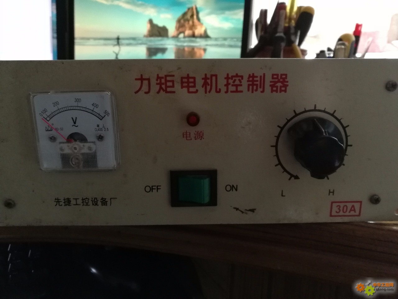

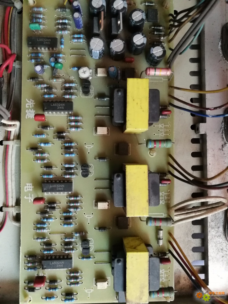

一个三无产品,30A力矩电机控制器,见下面图片,故障:无输出。测量三个晶闸管是好的,因家里没有三相电,不知道怎么来维修

发表于:2017/12/23 21:48:04
这个图纸,自己下功夫测绘一下就可以了。以前维修的时候,可控硅买的国产的,绝缘不够,一上电就炸,百思不得其解,连续炸了4个。后来无意把国产的和进口的对比一下,竟然是绝缘阻值低,挺无语的。

发表于:2017/12/23 21:57:00
我经常用的是国产先锋这个牌子的,操作面板和你的一样,主机有点不同,很稳定啊,本地很多收卷控制用的都没出现过问题,反而以前自耦变压器的那种价格贵体积大的出问题多

发表于:2017/12/25 11:30:20
变压器初级好像是380V,用个控制变压器自耦接法把220V升到380V,然后基本可以修板了。
