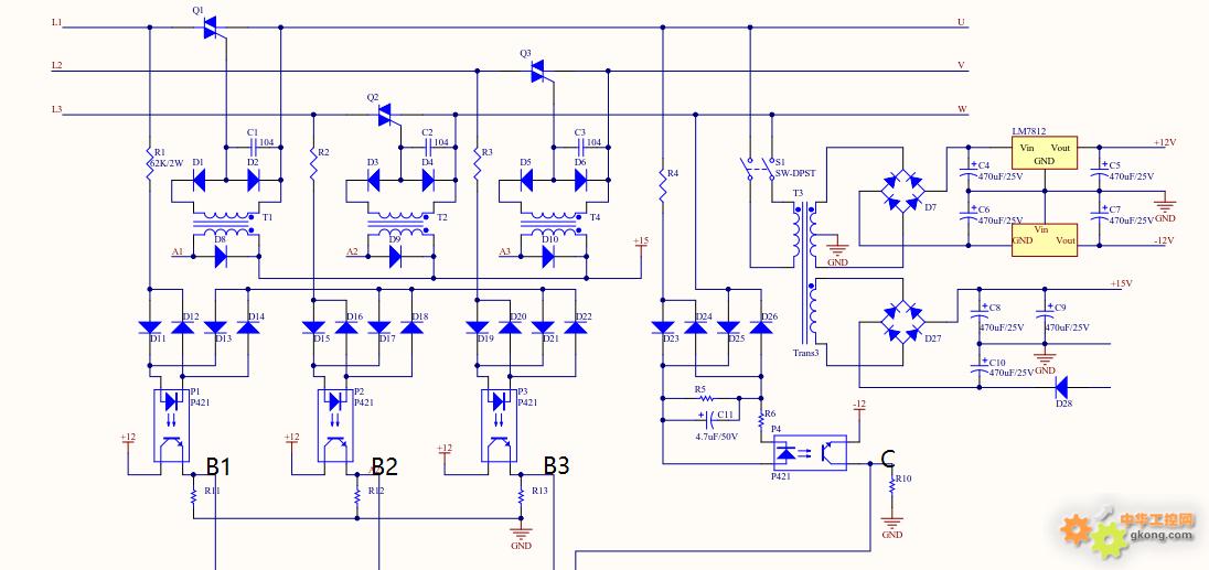

一相一相的来维修,是吗?我是搞电子维修的,头一次接触三相设备(帮朋友维修)。望给予指导家里没三相电,怎么来维修,谢谢了!

LM324+光耦,三路一致,加电源,没啥了,好修。
自己琢磨吧

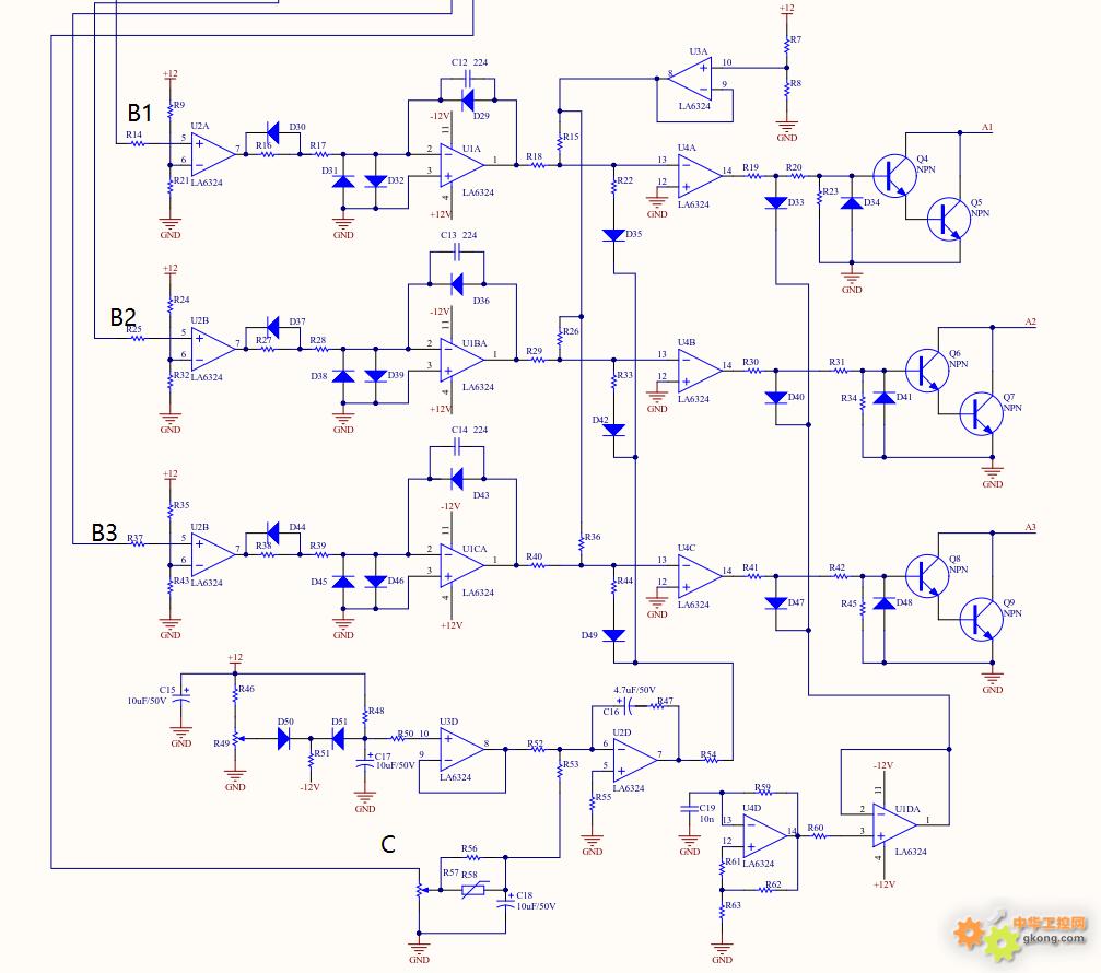

现在是A、B相与C相不平衡,最小点,A和B相70V,C相为零。三相控制电路同点电压都差不多,不知何故,请给予指导。谢谢了!自己画了图如下:

请问这个图是用什么软件画的

换一下可控硅位置试试 前一段修了一个 是可控硅问题

搞一个变压器就可以搞定!
