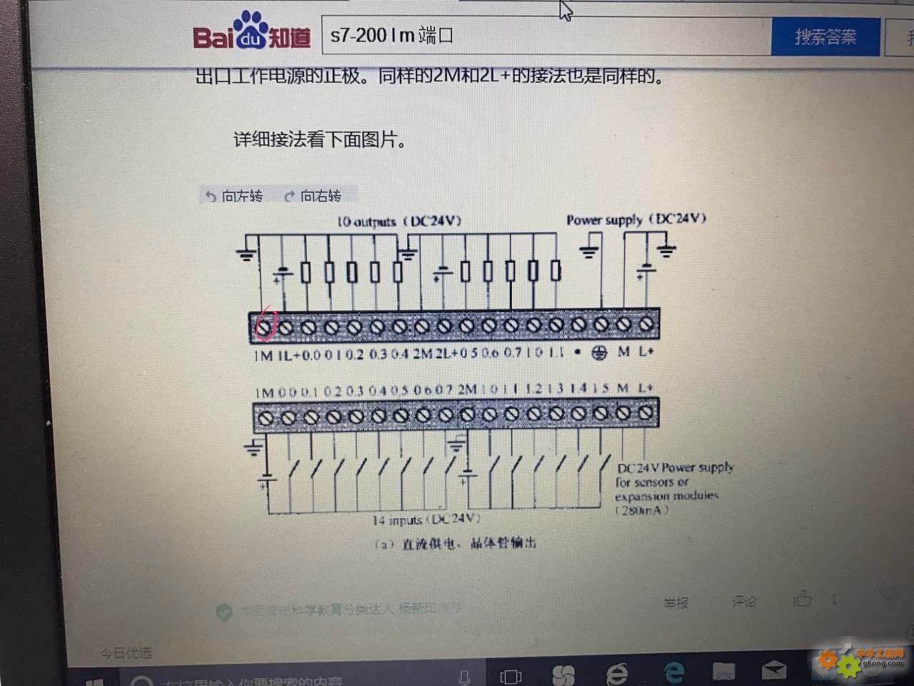

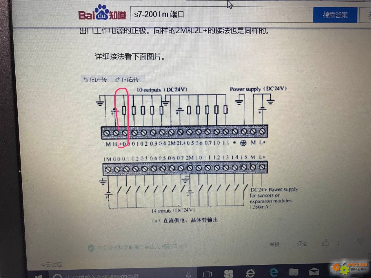

请教  S7-200的晶体管型输出回路中 图1中的红圆圈中画的1M这个端子必须接-24V吗?
按说不接的话  像图2里那样直接由1L+接+24V和负载形成回路已经可以了啊?为什么还必须接上1M呢?
谢谢高手指教

1M接0V; 1L+接+24V;
负载0V直接接到电源0V;输出点接负载+级;
6587

可以这样理解,除去PLC自身24V DC输出端子以外,其他的M端子都需要接起来。不接不行!!!

你要确保输出点有输出信号,所以M和L+都要接。。。

能不能将1M、L+以及一个输出点看做晶体管三只管脚呢?晶体管要工作,是不是要三个管脚都要有接线?

以下是引用qjj740210在2017/12/15 14:38:31的发言:
可以这么理解,西门子是CMOS管,输出是+24V

对于DC/DC/DC的型号,1M  1L+不接上电源的话,那么指示灯会按程序亮或灭,但对应的输出点是不会动作的;

建议楼主查看一下PLC内部电路,好好分析一下,你就会一目了然,说不定还有意外的收获。
