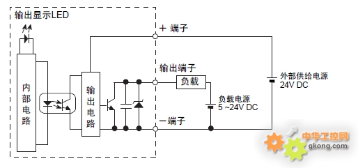

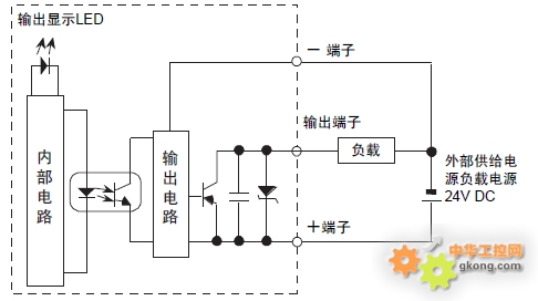

以下是引用mrkennedy在2017/12/15 13:05:35的发言:
请教  S7-200的晶体管型输出回路中 图1中的红圆圈中画的1M这个端子必须接-24V吗?
按说不接的话  像图2里那样直接由1L+接+24V和负载形成回路已经可以了啊?为什么还必须接上1M呢?
谢谢高手指教
参考一个松下晶体管输出内部电路框图:
NPN型:
PNP型:
尽管松下和西门子晶体管输出内部电路不尽相同,但是你依然在这里可以把+当作西门子里的1L+、把-当作西门子里的1M、输出端子当作西门子某个输出点,负载可以当作一个24V继电器。你就能理解1M和1L+为何都要接电源了!

接个24v继电器就明白了

这是厂家设计的事情,松下的FP-X晶体管的也一样,需要外接DC24V电源对应的晶体管输出才能动作,否则只有指示灯亮;
而三菱FX的晶体管输出的则不需要;

谢谢大伙。我明白了。谢谢!
