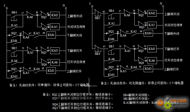

用了5个中间继电器,帮忙看看对不对的? 还有没有更好的方法?压滤机的。
1和3都是火线 区别就是3是经过了SB2的常闭点。
以下是我自己想的其他两种方法,可以开关任意切换,不过不符合客户的要求,他们要求只有一块到位后才能进行下一块操作,只有2块都到位的情况下才能进行反向操作,如果按下停止按钮后只能接着前面的动作继续执行,不能反向动作。
谢谢!

一个20点的plc解决了,还能方便些。写下程序调试下

回复 #1楼 ytleaderplc
老板接过来的活是给人家接板子,但是他们老板子都是继电器的,在原有功能基础上加,所以没有PLC。 有PLC的就不用这么麻烦了。

回复 #2楼 知道一点
我也头痛,现在有的材料就是这些,就地取材。带一常开常闭的按钮(自复位),带一常开点的交流接触器,4组触点的中间继电器。

以下是引用刹那在2017/12/12 20:05:52的发言:
那就先看器件属性,再按照器件重新设计
比如SQ2,SQ5这样的器件好找吗

回复 #5楼 知道一点
行程开关  有一组常开和一组常闭点的 ,这个不是我们提供,客户自己提供。 是已知量可以不用管。

以下是引用刹那在2017/12/12 21:08:08的发言:
这样的行程开关要4个接线端子,还要一组开,一组闭,拿实物看看再说吧,还真不太相信客户会提供这样的开关。
好,抛开行程开关
“1和3都是火线 区别就是3是经过了SB2的常闭点。
”----图上没看出来

这个其实不用这么麻烦,为什么上下翻板要按顺序动作,明明就是机械设计不合理的原因,一个在上一个在下,电机都是一样的,同步动作就行。
如果翻板停在中间,你 如何启动?
