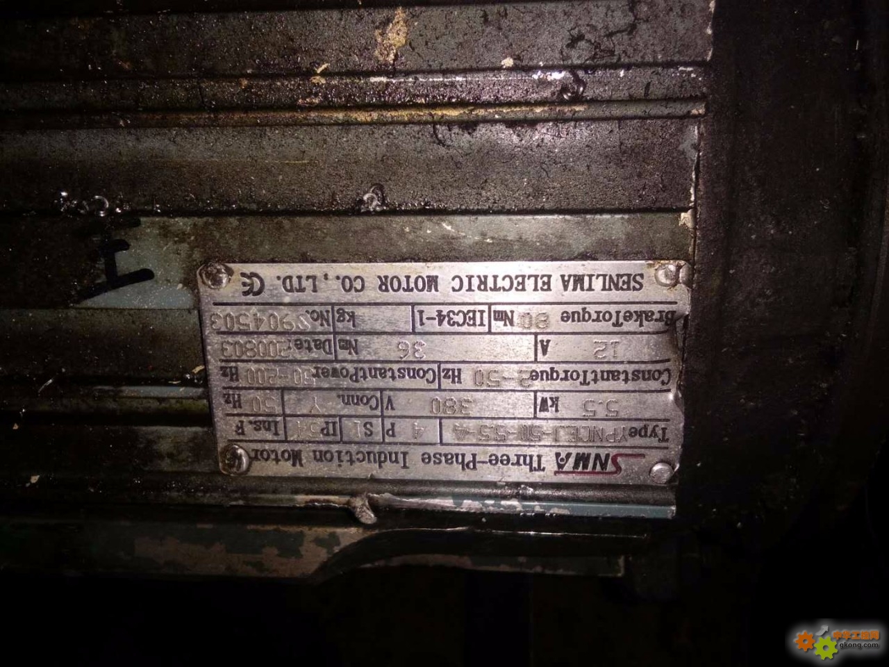

我是个工控新手,请教各位大神:我这是华中数控车床的主轴电机,被人用台达VFD-M变频器改造过,电机抱闸被拆掉了,现在主轴停车慢,想恢复抱闸,抱闸是DC70V的,我应该怎样接线,谢谢!

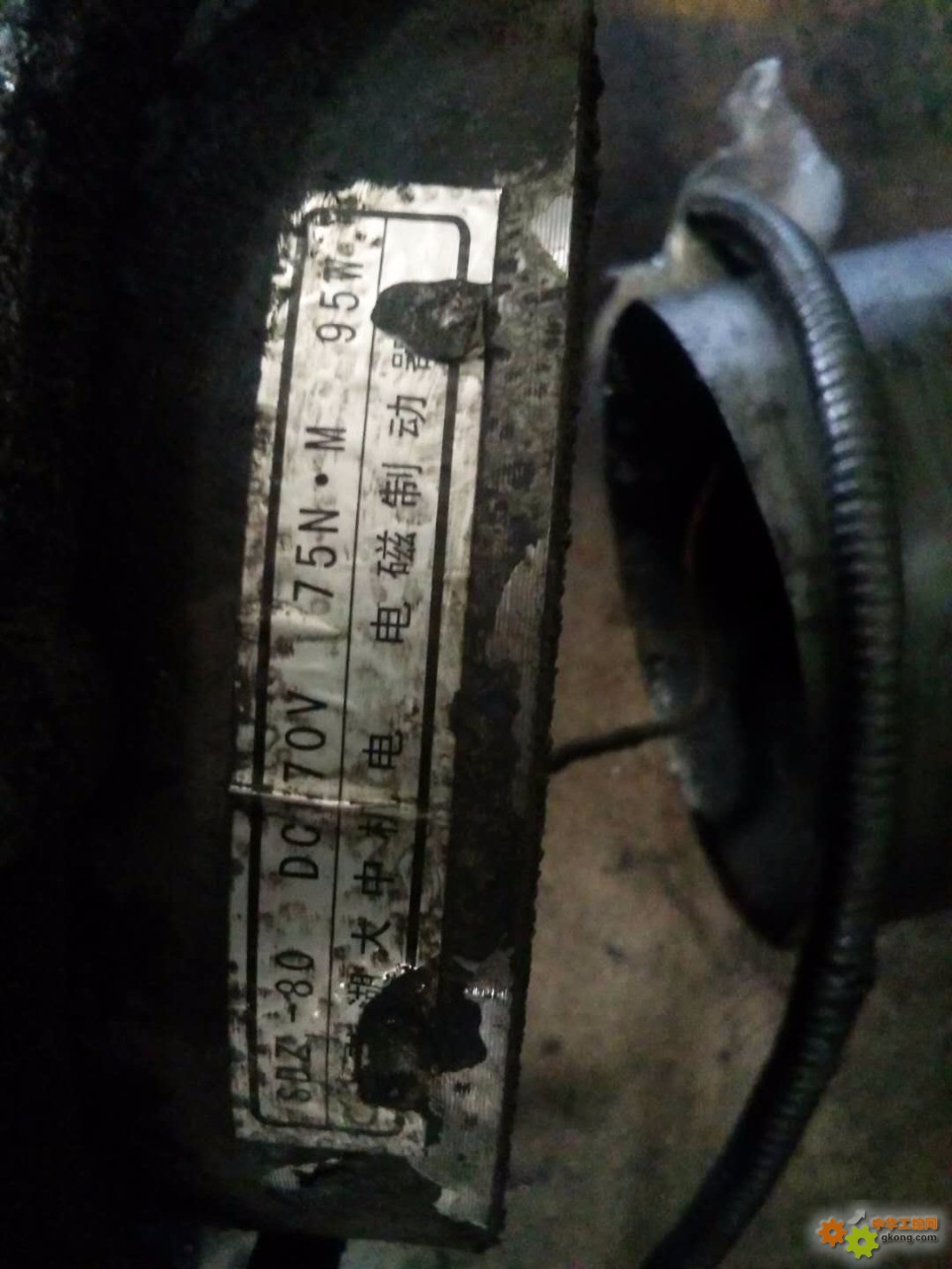

抱闸好像是DC170V,照片看不太清

抱闸电压应该是170V,万用表测一下阻值。
