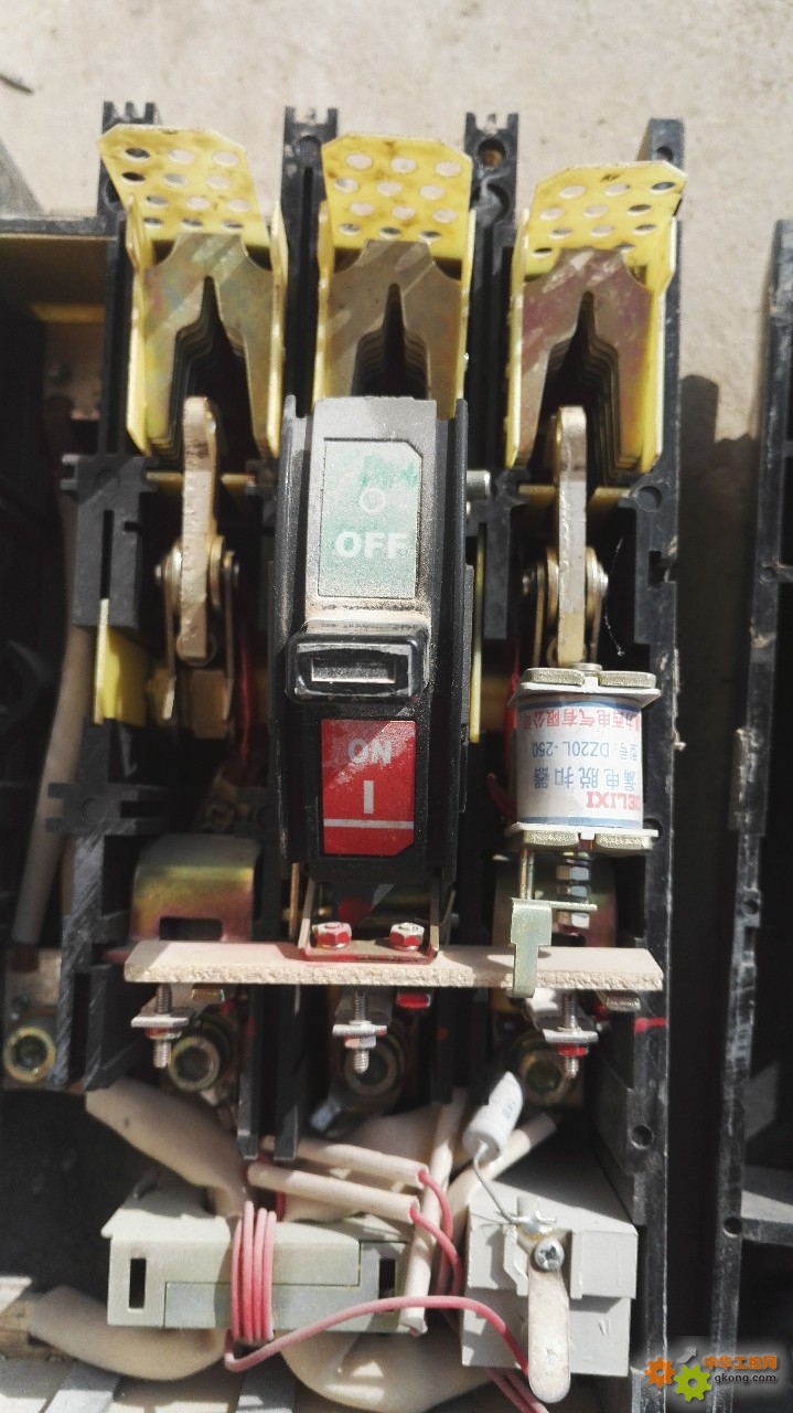

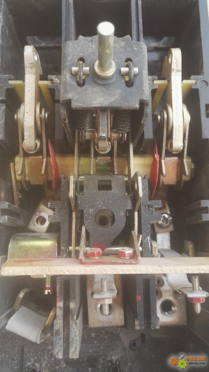

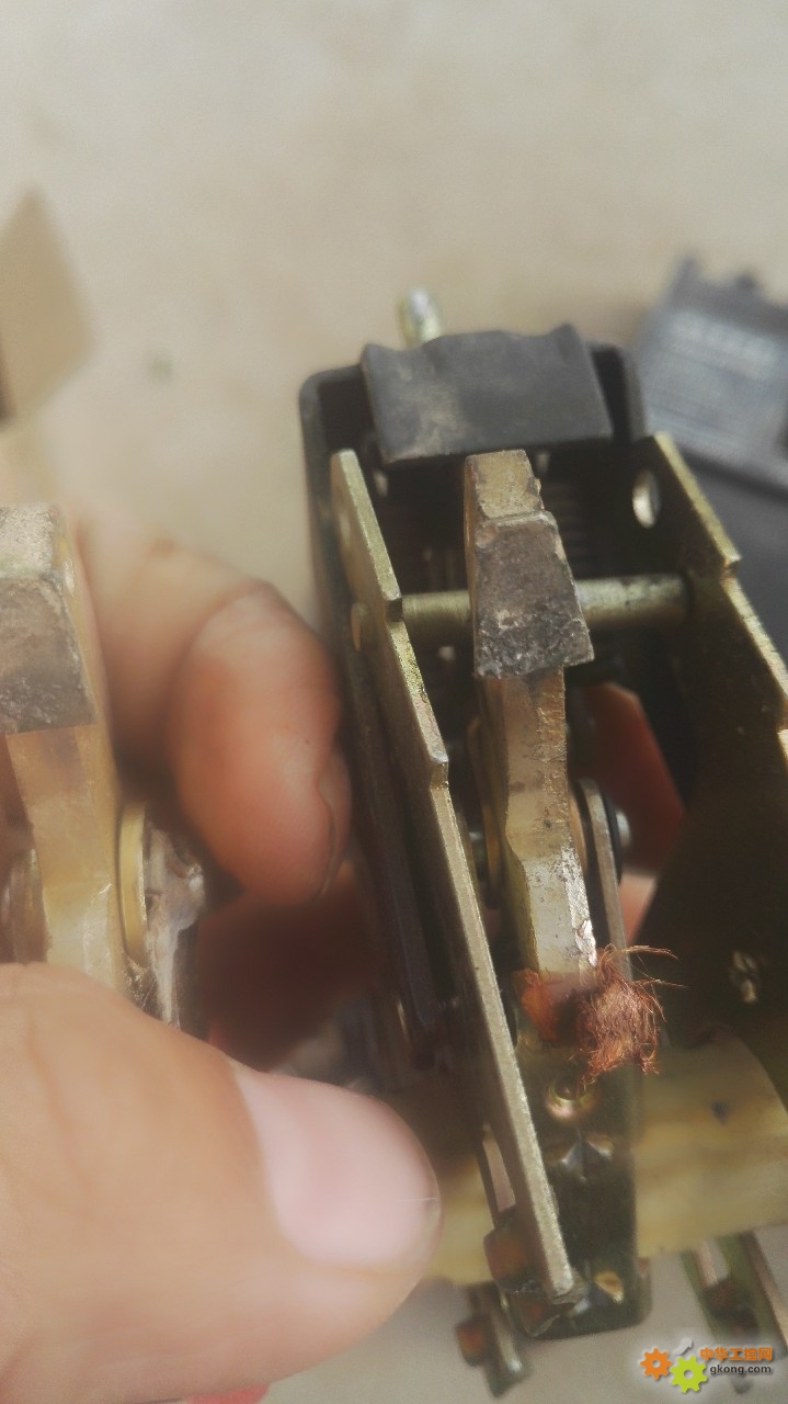

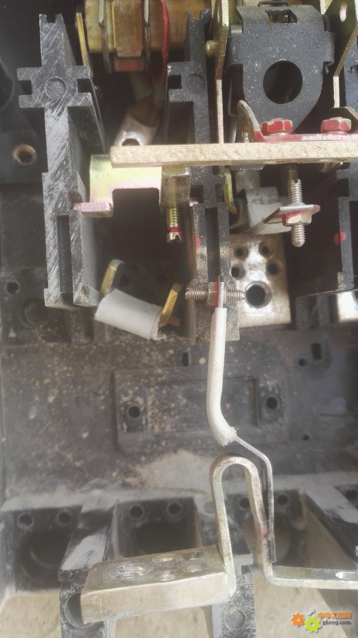

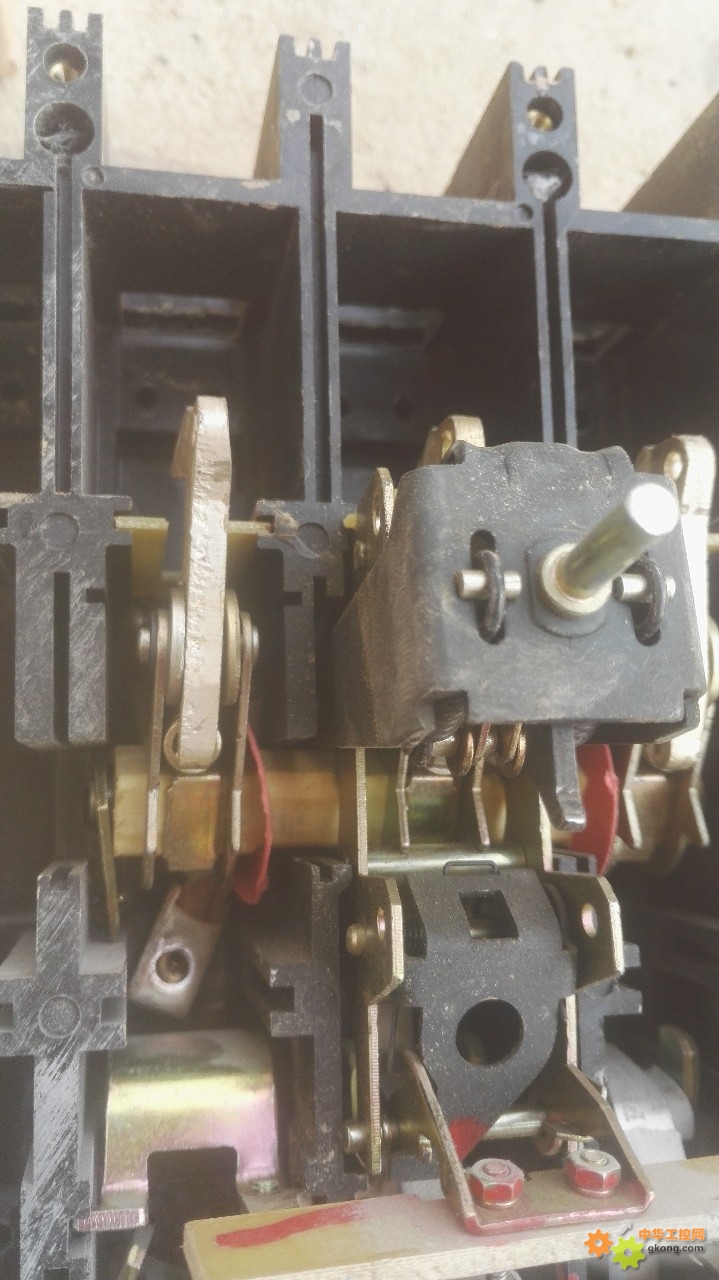

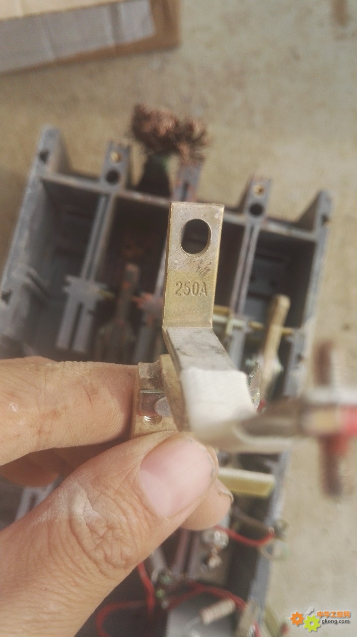

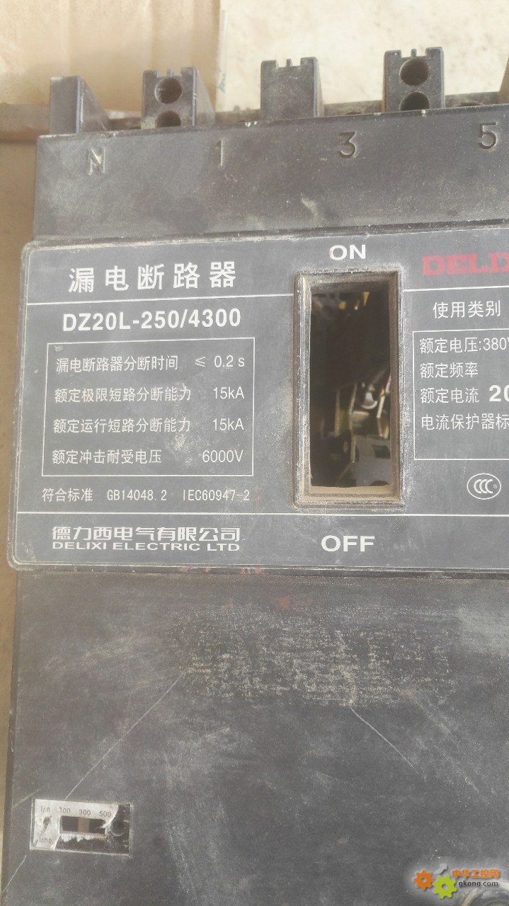

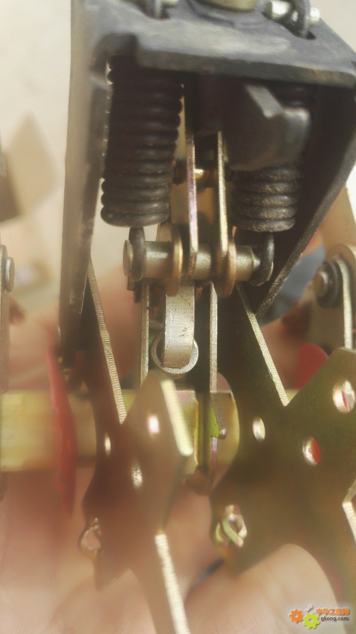

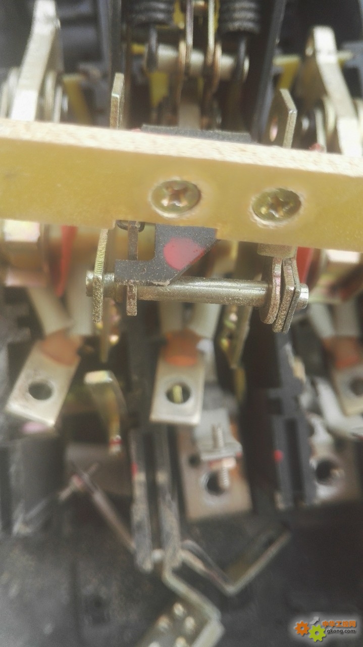

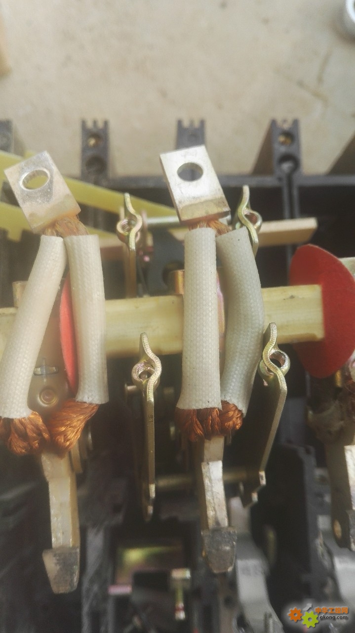

只看到双金属片。如图。如果短时间短路(电流不太大)估计无能为力了,以前拆的一款貌似串有三组线圈,短路跳闸的。各位大神<

看型号和规格、参数标识,应当有短路保护功能,可分辨其动作机构。

短路会产生很大电磁力的,你仔细看一下电磁力检测机构有无

这个应该只有短路跳闸功能,没有热过载保护吧。

双金属片应该就是短路保护的,断路器应该没有过载保护功能的吧

电流不太大,可能会作为过载处理;若欲短路保护而不能(开关正常时),则已转为开关的选择问题(或其他)。

只有类似于热继电器的双金属片。没有那短路速跳的电磁机构。怎么实现短路速断,双全属片热传导能达到毫秒级吗?
赞同。确实无电磁机构,当然了它有监测漏电的那套电磁线圈
