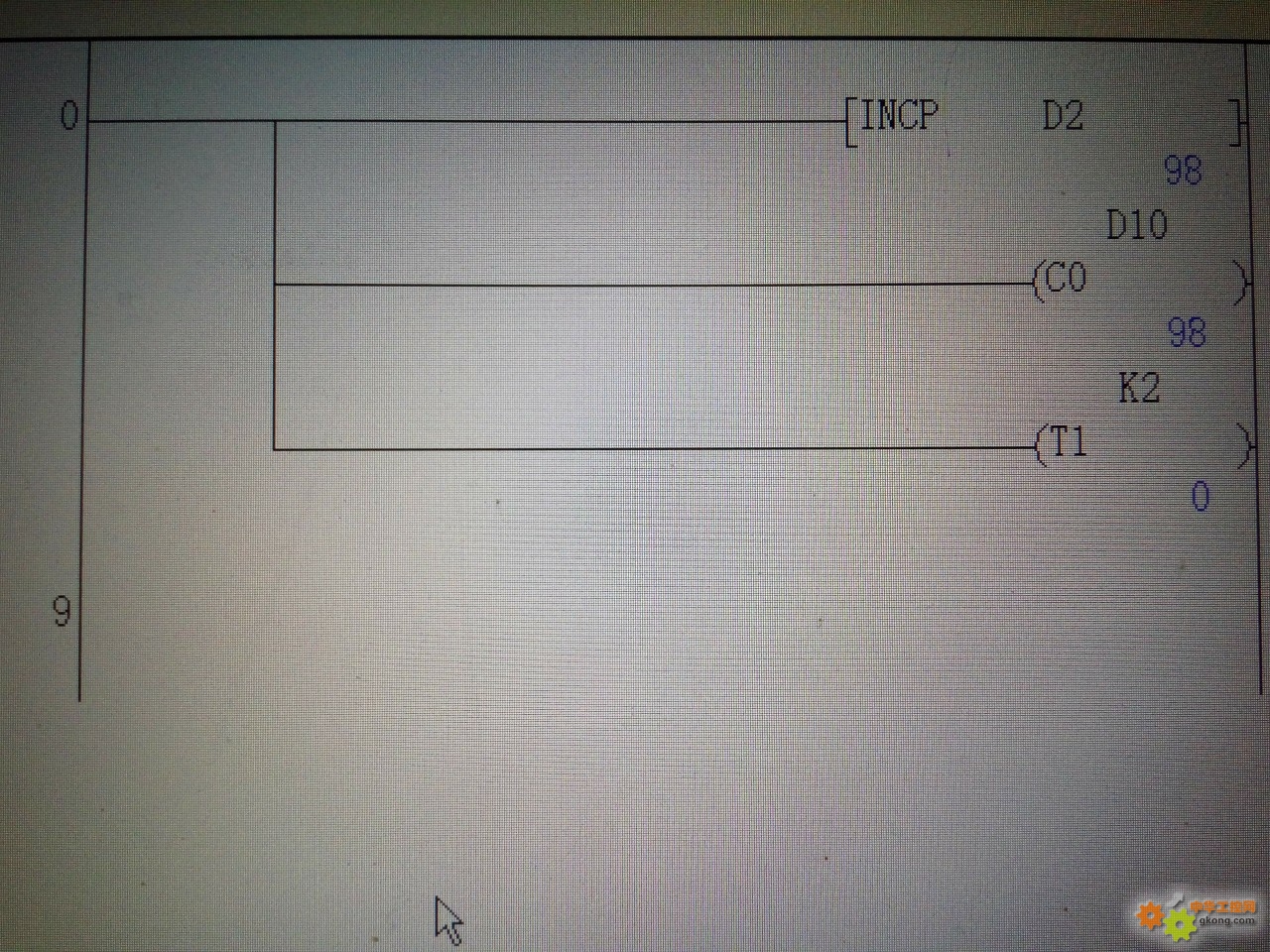

我是写在SFC程序里的,在初始化部分第一句我也是m8000 mov c0 d10,就是在步转移的部分我就直接在状态输出符号后面
out c0 k6000,我如果在前面加LD就出错,好像SFC程序转移程序里不可以用触点啊

一楼那个写法不可以吗?
本贴写成C0 D10是达不到目的;D10不赋值也就是等于0的情况下,C0也不计数。

D10要赋值才能显示
