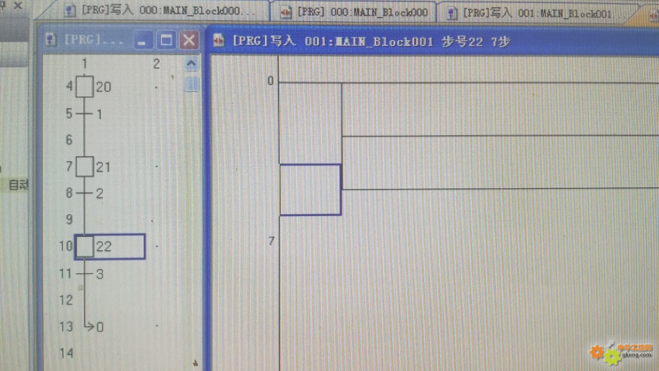

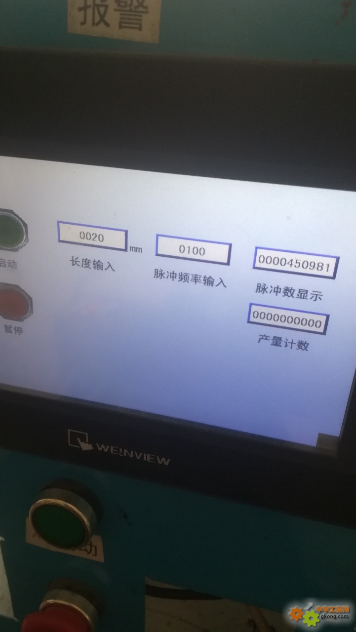

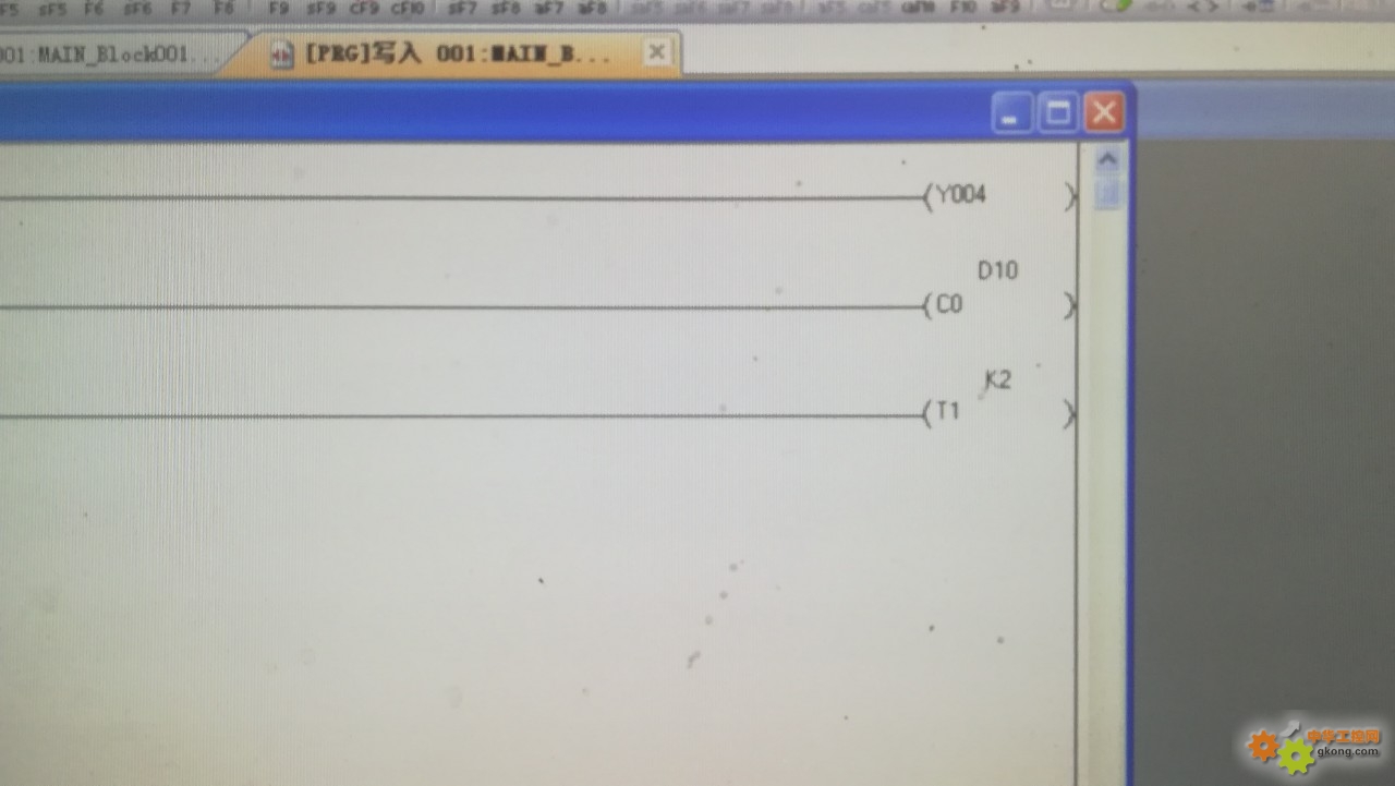

各位师傅给看下为啥产量计数器c0 d10没变化,是写错地方啦,还是格式问题,我是直接写在SFC程序的输出里面

C0 D10换成INCP D10
为什么呢?看书去……或者楼下跟你说……

呵呵;C0你用什么来驱动? 比如LD X0 OUT C0 D10;
那么X0接通一次就计一个数;
D10是设定值;如果要显示当前值可以把C0传到D寄存器内;

你这程序写法是错误的,C0前面没有驱动不会计数,而且C0后面跟的D10是设定值,如果C0计数器里边的数值等于D10里的数值,那么C0计数器触点接通。

额,我以为在SFC里面状态转移此处就会驱动计数器计数

我是想直接引用计数值显示在触屏上

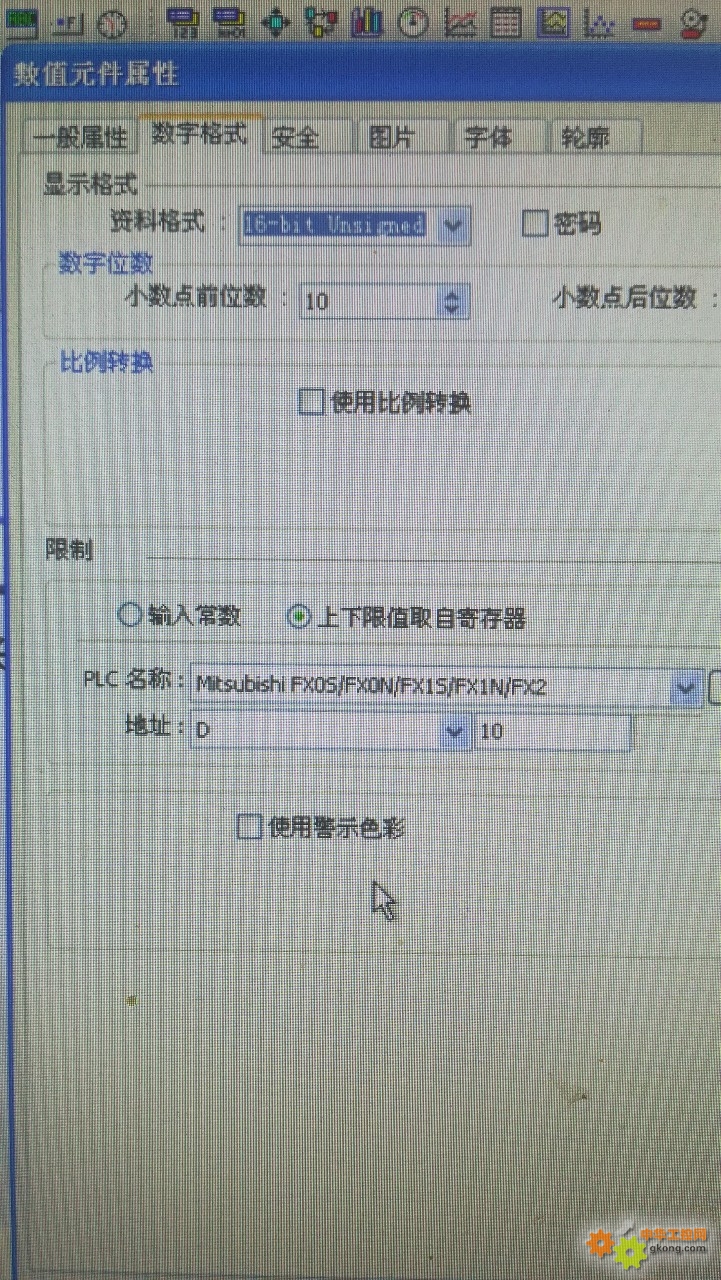

16位无符号最大数值就是65535,怎么跑出来10位数???
还有计数器有设定值、当前计数值(SV、PV),

请问不给定计数器设定值只让它计数然后存在D10里面可以吗

选择数值上下限时我是选择了根据寄存器的值来的

你要实时看到计数值:
首先计数器设定值最大,一般是32767(计数器是16位有符号);你再用MOV指令将计数器值传送到D10即可,
程序如下:
LD M100;
C0 K32767;
LD M8000;
MOV C0 D10;
M100就是你的计数触点,通断一次计数一次,不会出错:计数器指令会自己处理保证开关一次计数一次
