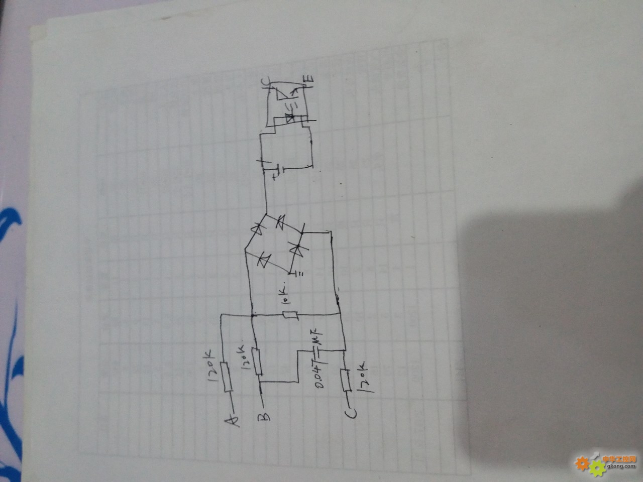

从朋友处借的一块康活G5/7.5KW坏模块的板子,模块已拆,上530直流电压,显示POFF,在电压检测三相整流出线电阻上外接调压电源,当电压大于5V里,POFF不在显示.,用二相380V维修电源上电,三相整流出线电阴上有5.78V电压,但还是报POFF,测电压检测光偶用外接电源时,光偶输出端压降0.28伏,用二相380电源压降0.9V,是二相维修电源整流后电流不够,还是另外有检测.请前辈解或下!

缺相光藕没短接

谢谢老师回答,怎么屏蔽我知道,我问的意思是ab二点外接正五伏不报警,接二相380维修电源,ab二点电压5.8伏还是报缺相是不是二相380整流后电压有但电流不够,才报警

可能有缺相检测和欠压检测。

缺两个波头

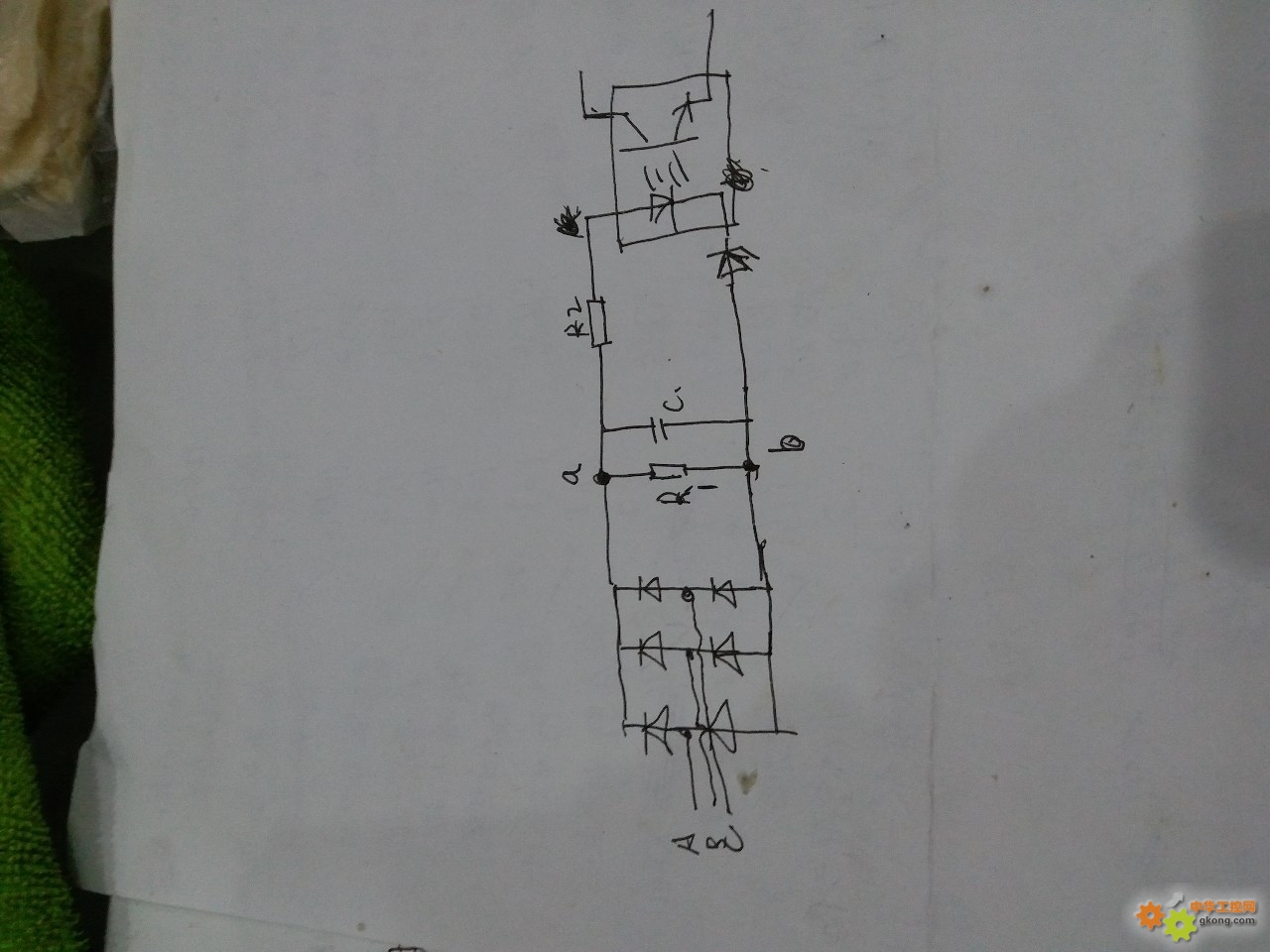

缺相检测和电压检测共用一路,也就是说两者只有有一个不满足就报POFF,缺相检测控制一个三极管,当缺相检测报警时,三极管导通,电压检测电路得到的电压通过三极管到地,根本到不了CPU,所以报POFF

电压检测如图二,第一个图求老师们帮忙说下原理好吗

说错了,变频的电压检测是第一,我在AB二点外接正5伏电压POFF就不报,在ABC任二相接380维修电源还是报POFF但AB二点的电压量有5.88V
