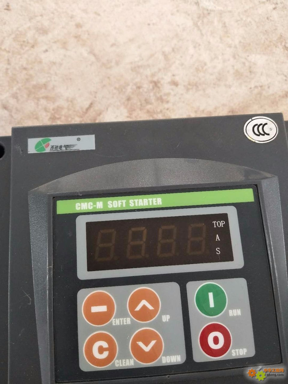

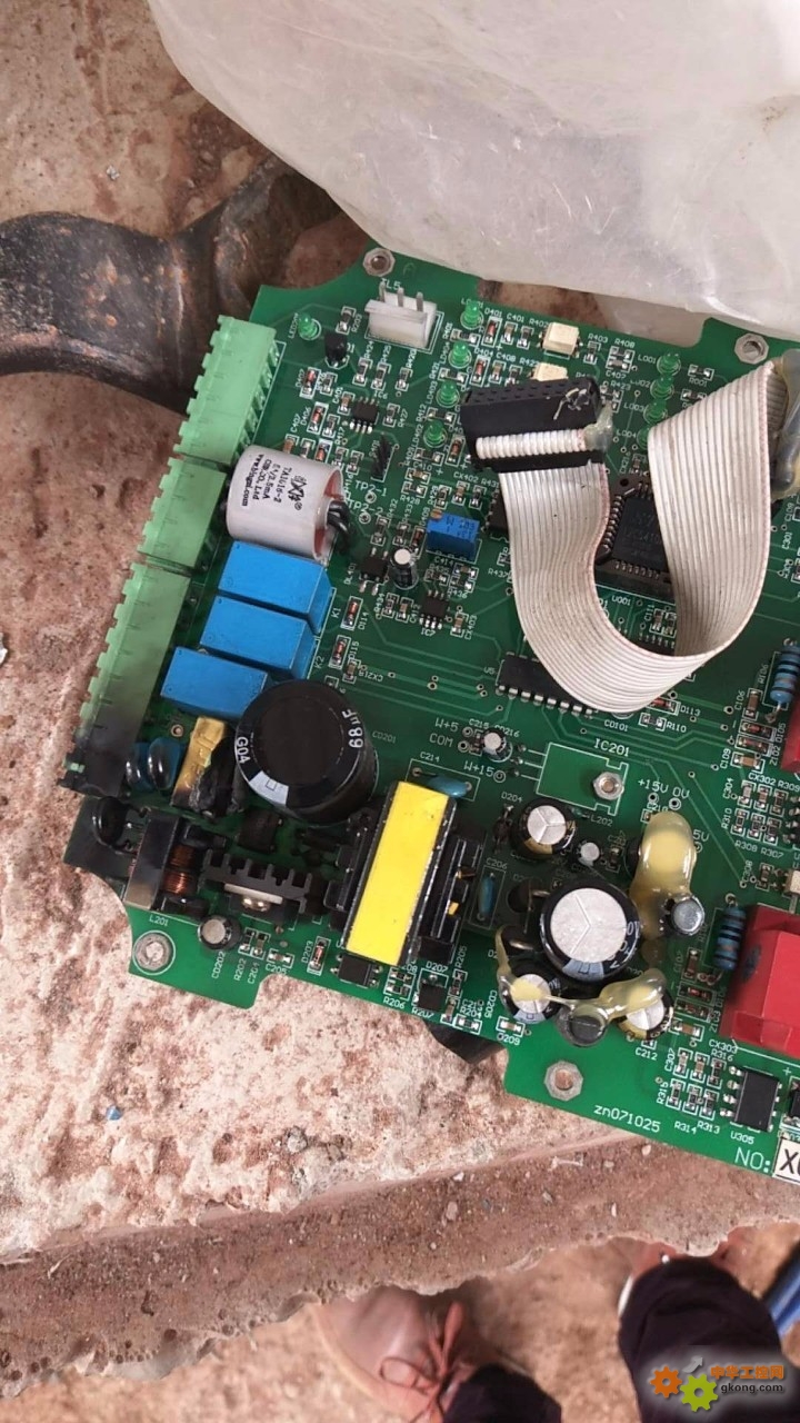

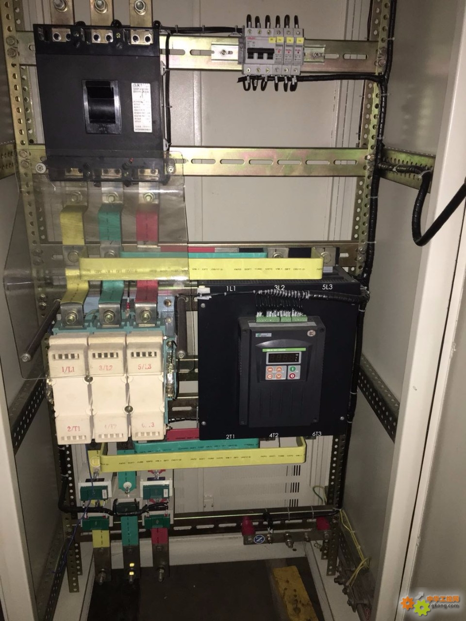

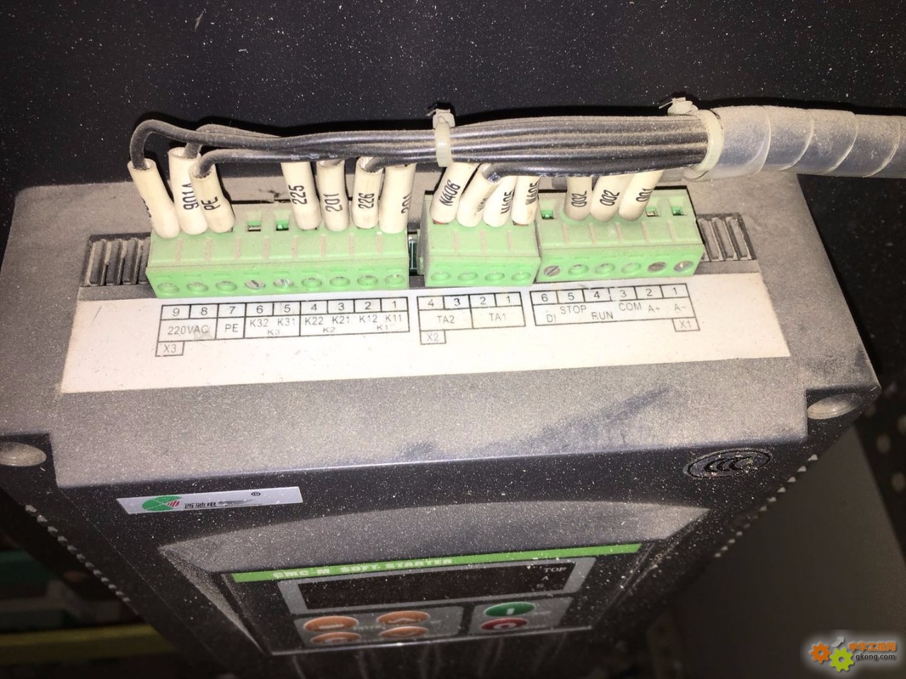

装配好了之后用三相5.5KW电机试过,工作正常。放置了几个月,昨天去安装,启动200KW变频电机。启动正常,但是启动完成切换旁路接触器的时候听声音不正常,接触器噪声很大,立马关了,此时软启动器就冒烟了。电路板烧的部位基本就是控制电源L N进电源侧。检查了二次线路没问题,都是按照说明书端子配线,也用5.5KW电机试过。不明白怎么就冒烟了。

启动200KW变频电机,配置的旁路接触器功率本身就不小了,如果你没有用继电器中转驱动的话,就是接触器驱动功率较大导致的问题

我们分析也是,就是没用继电器过渡,直接用的软启动旁路触点。说明书标注是250v 5A,也是个教训了。

控制旁路接触器触点容量大小。

看你的图片,你的继电器的线圈吸合功率应该是超过1千瓦的,会造成吸合不成功,支持高雅的观点

小电机试车你会把那个最少630A的接触器安装吗?

施耐德接触器,D400的工作功率1075VA,D620的工作功率1650VA,启动功率瞬时可以达到10I,也就是你0倍电流!
这下子你知道烧的不怨了
