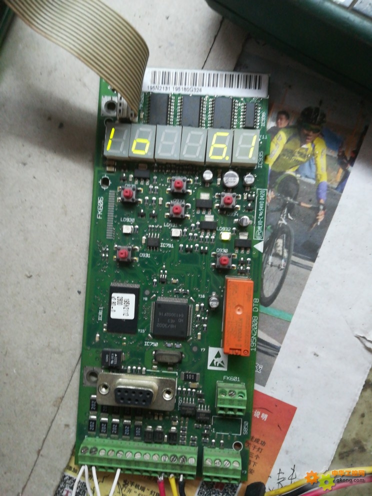

一台丹佛斯VLT2800,不带负载输出6点几的电流,带载报ERR16,各位老师指导一下

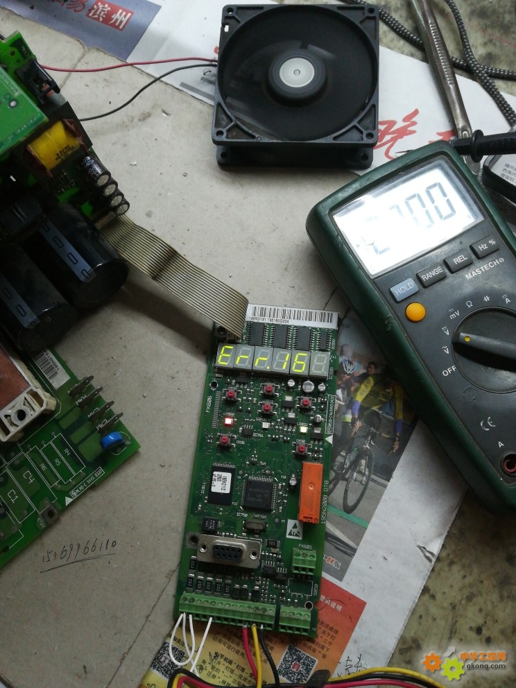

接上散热风扇就报ERR16

应该是输出电流监测电路有问题了吧。

电流

6132换了

不带载是什么意思?输出悬空?如果是,那这电流就是短路的环流了?上下桥臂有漏电?

模块也换了,不带模块,测量驱动电压也都平衡

接上散热风扇一开就报ERR16

2800是直流母线电阻采样,只要IGBT开通就会取采样,不带载有电流正常

虚焊了,终于OK
