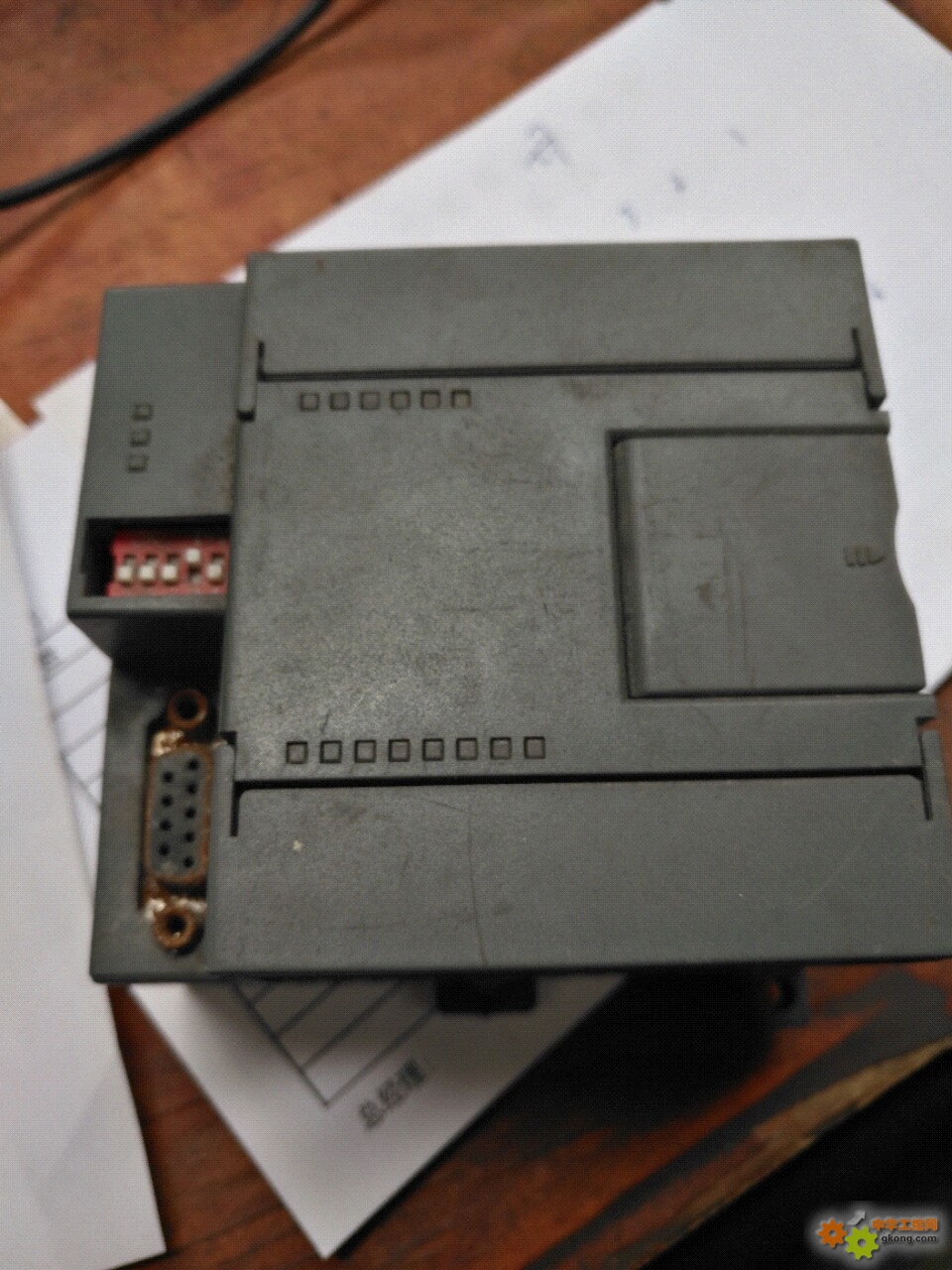

厂里有一台设备,用的是一个杂牌plc模仿三菱的,但是接口又是用的db9的,那么如何把三菱的8口改成db9口呢!plc我打开看了db9接口下,也就用了358这三个!而三菱呢也打开看了下,用了4根线,rx+-.tx+-,那么如何改呢!

知道8针插头座的定义,就能改成9针插头座了。找他的说明书呀,一般手册上要对通讯线的定义有个交代的。

可能不是简单的8-9转换,看那意思,一个是232,一个是422

上个照片看一下是什么样子的PLC。

叫德源,型号是FX2N防三菱的

还有一点就是,这个与触摸屏连接,用的是db9接口的,235这三个

仿三菱悲催了:这个外形完全看不出三菱一点影子

西门子200的485通信用的就是358,外形也很像,建议试试西门子s7_200的通信线及软件。

我看也像仿西门子的
