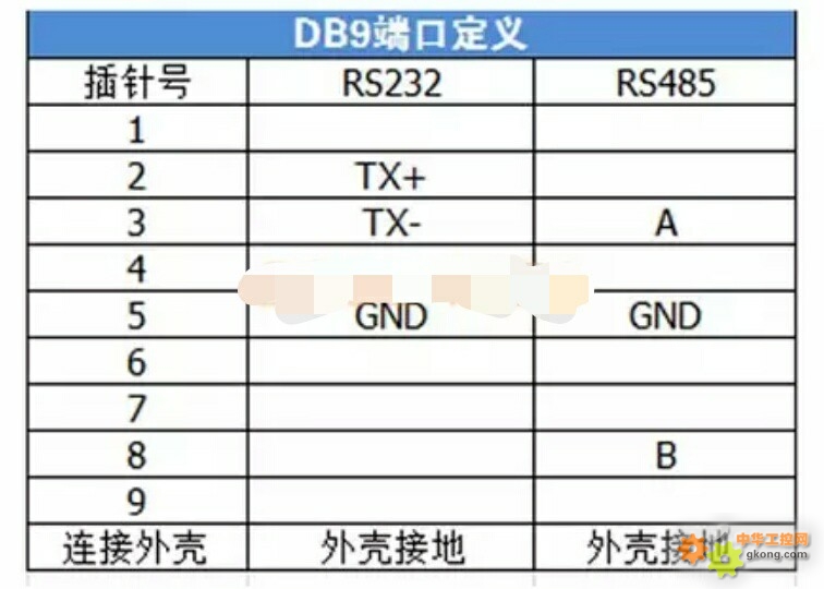

可是如果是232接口的话,他里面应该是用了2.3.5这三个通讯的线,可是这个防三菱的里面用的是3.5.8.这三根通讯的线,又像是485通讯的!因为这个db9接口里面拆开来看,就是只焊了3.5.8三根线!

厂里有一台设备,用的是一个杂牌plc模仿三菱的,但是接口又是用的db9的,那么如何把三菱的8口改成db9口呢!plc我打开看了db9接口下,也就用了358这三个!而三菱呢也打开看了下,用了4根线,rx+-.tx+-,那么如何改呢!
[此贴子已经被jint于2017/11/26 10:25:13编辑过]
三菱FX系列PLC的编程口物理层是RS422,所以有发送+、发送-、接收+、接收-共计“4根线”
杂牌的仿三菱的下载口物理层一般是RS232,所以就有发送、接收、信号地
三菱FX系列PLC的SC-09编程电缆可以把RS422转换为RS232
当两边物理层都是RS232的时候,接线就不用多少了,你懂的!

以下是引用愿天天天蓝在2017/11/25 12:07:34的发言:
还有一点就是,这个与触摸屏连接,用的是db9接口的,235这三个
什么型号牌子的触摸屏?看下触摸屏的通讯设置……
plc有拆开也不让大家看看内部长什么样子?特别是通讯接口部分!
来个图不知对不对啊!
