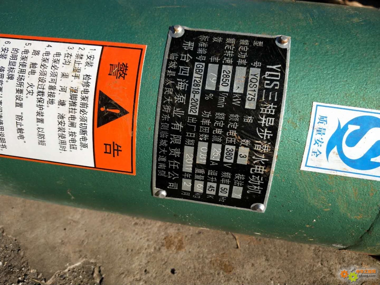

我用的是ABB ACS510 30KW的变频器,带的是11KW的潜水泵,参数是按照电机名牌设置的,已经连续烧了三个电机,都是接地,我想知道是什么原因造成的

楼主方便把电机铭牌拍照上来看看电机参数下!

是不是你的水泵电机绝缘等级不足??
潜水泵有部分是E级绝缘,而变频器要求电机最低都是B级绝缘,常用F级为佳,你看一下水泵绝缘等级

这是电机铭牌
