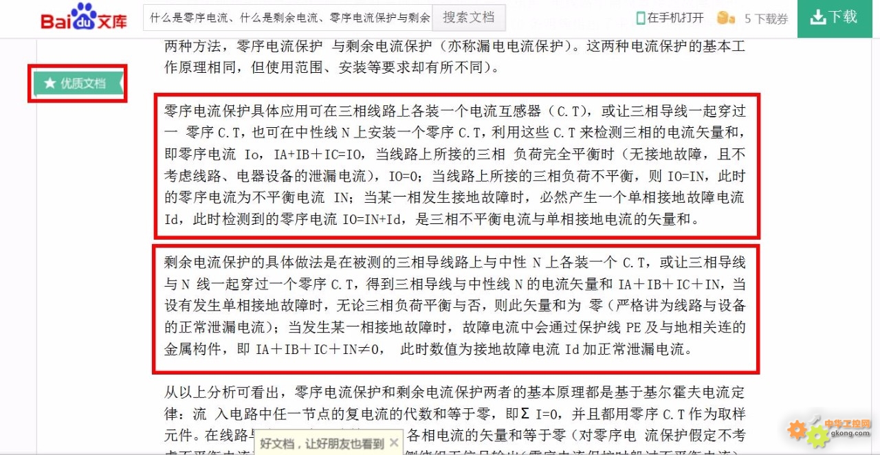

发表于:2017/11/26 8:22:52
#20楼
我的网名鬼见愁
在
2017/11/25 19:23:03
对不起,我真想不出来我误导谁了。。。。。
对不起,坛友。
经你这么一百度,我感觉问题很严重了
感谢坛友的提醒,指正。

在此向鬼见愁兄弟歉意,并表示感谢。他的说法是对的。

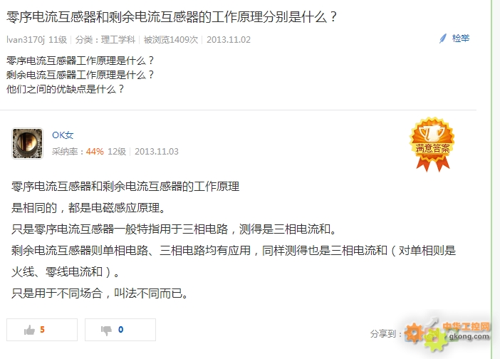

零序电流:简单说就是不经过正常工作回路的电流

TT系统是电源变压器中性点接地,电气设备外壳采用保护接地。
三相相线和零线一起穿过零序互感器,在电气设备没有接地的情况下,四线流过互感器的电流向量和为零,互感器二次侧没有感应电流;当电气设备有接地故障,就会有接地电流,四线的向量和不为零,互感器二次侧就会有感应电流。

检测零序电流。

#27楼
xuhuifox
在
2017/11/23 22:26:55
零线电流是零线上流过的电流
零序电流是漏电电流
这是两个完全不同的概念,测量零序电流,零线和三个相线都穿过互感器,所测得电流为零序电流。
零序电流一般整定值为40到100mA(可调整)
