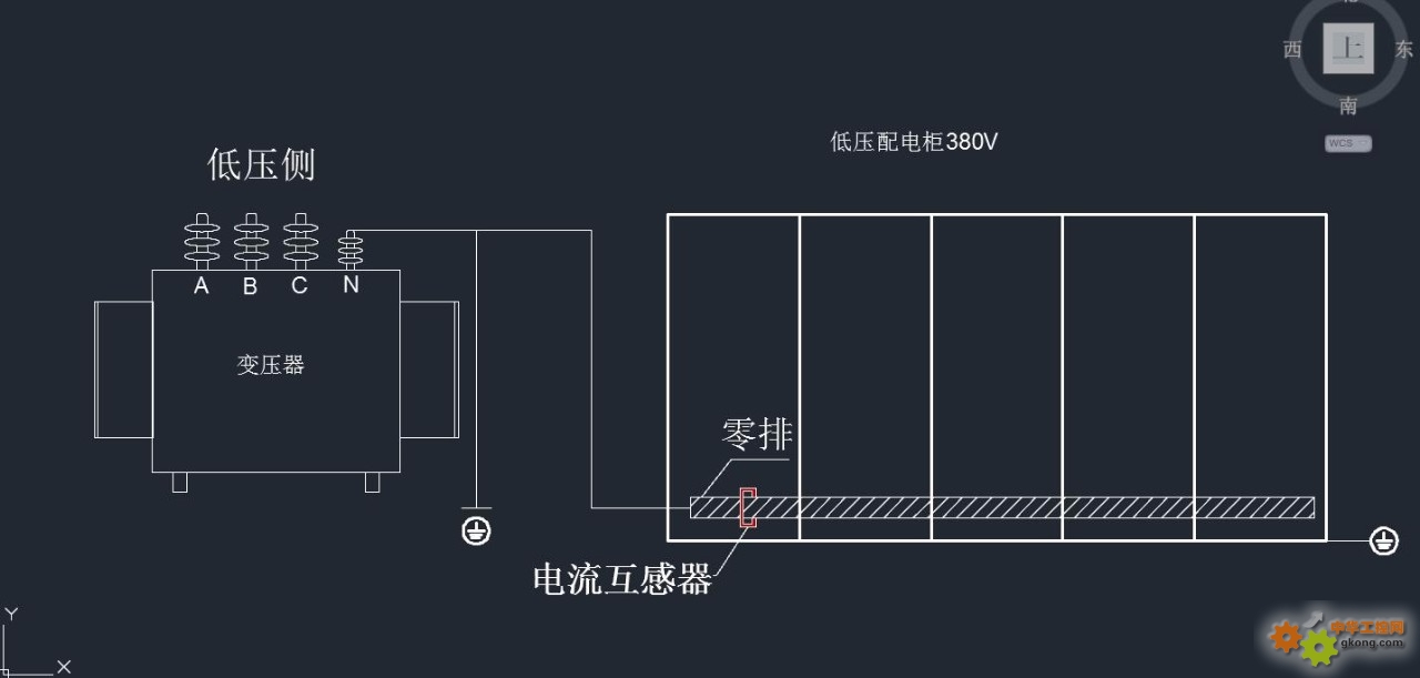

图中互感器的作用,厂方说是测量零序电流,互感器二次进变压器进线柜综保。。。。。

检测零线上有没有电流

零线电流是怎么产生的呢?漏电,三相不平衡,接地?。。。。。

预防一相接地故障形成大电流造成事故而做的零序保护。

谢谢。零线电流可以理解成就是零序电流吗?

零线电流是零线上流过的电流
零序电流是漏电电流
这是两个完全不同的概念,测量零序电流,零线和三个相线都穿过互感器,所测得电流为零序电流。
零序电流一般整定值为40到100mA(可调整)

能看一下进线柜的综保吗?型号?

见过类似的接法,但没仔细考虑过;也见过因短路而致零序跳闸,但未注意到是何种形式的短路(是否为相与相之间或其他)。

这应该是检测三相是否平衡

说的很全面。
