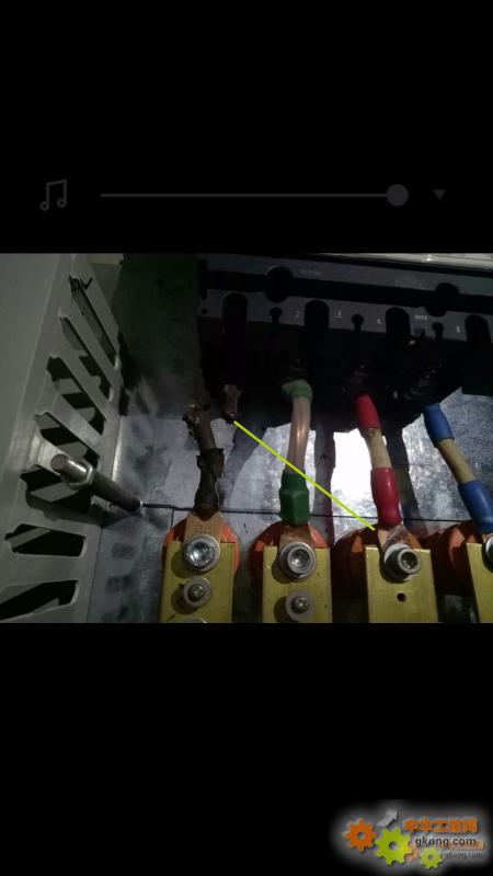

像这样零线线径和相线线径一样大的情况,在工业用电中烧断零线还真是罕见!

到现在运行正常,在考虑到底要不要换一个三相空开,零线分开来

明显的线没有押接好,或者线芯被破坏了,造成的过热而坏。。。。

三相不平衡,引起零线电流过大

零线烧断:无非是下面两个原因。
1、接线头没接牢。
2、零线过流、过载。
第一种很好发现。第二种可以用钳型万用表,卡主零线测量检查,零线电流是否有过大的情况?三相电烧断零线是很危险的。
1、如果你的负载三相不平衡,零线电流过大可以重新分配负载。
2、如果检查三相又平衡零线电流还是很大,那肯定是三次谐波造成需要滤波处理,用东莞市和衡源电气的零线电流消除器可以解决,零线电流消除率90%以上。

属于配线问题,不像是开关接点没压紧,楼主检修能看出来,这应该是35平方以上电缆在这样短的线两头还要压上线鼻子,没有伸缩余地装配已经非常困难,装配时线鼻子与线之间可能已经受伤,或已断开只是挤在了一起,这是相线。

补充一下   绿线所指位置应该是装配时已经断开或接近断开。只是没看出来,装配着是明白的,

从图来看烧断的应该是A相火线【黄色套管】,蓝色套管的线应该是零线。A相接线烧断 的原因:1.接触不良。2.电机严重偏流。
