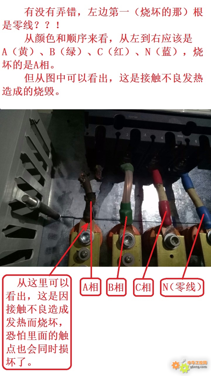

怎么零线在左边?三相四线开关不是零线在最右边吗?

这个是外包安装的,我也急忙换线忘测电流了,这两天在观察看下

外包装的搞反了,零线在左边

以下是引用高雅的雅在2017/11/22 22:50:49的发言:
这个,一般不建议主断路器控制零线,还有就是非高触电性环境,不建议加装漏电断路器
这种断路器零线一般是内部接通的的了,他这个零线断估计是以前施工的时候损伤了电缆

换过零线开机试了半小时就送电?是什么意思?

以下是引用老兔子在2017/11/23 20:35:41的发言:
表情看上面断路器,最左边应该是零线。只是标示错了

从图中看出,烧断的主要原因是压接线鼻子时压多了,造成损伤接触不良接触电阻大导致发热

1、三相不平衡
2、零线线经太小
3、负载中有谐波设备
都可以通过增大零线线经来解决。

我感觉也是接触不良,要是那个位置烧不坏。
