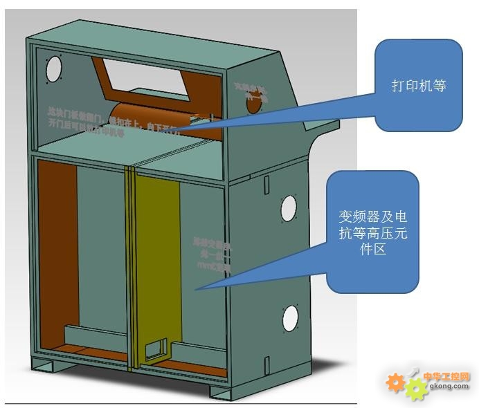

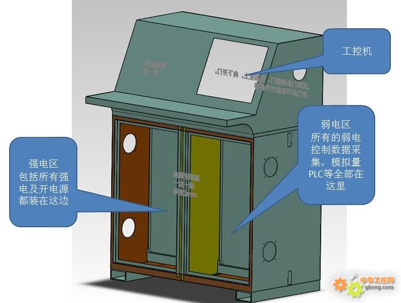

发表于:2017/11/19 22:03:07
这是我设计的一个控制柜,也是22kw变频器。强弱电严格分区,模拟量太多,没有办法就做成二个柜子了。柜子中间完全是独立分开的。
