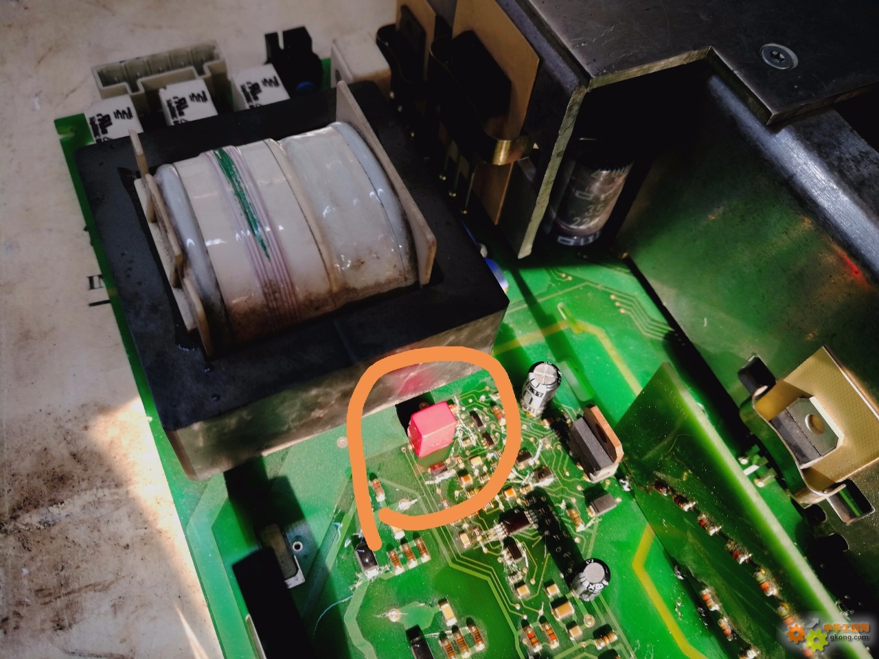

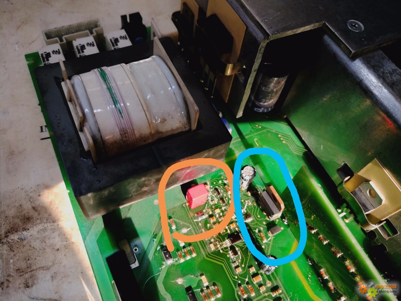

如题,西门子变频器M430,上电不显示,加热开关电源这两个电容旁边的板子就能工作了。为何?请前辈们指教下,谢谢

是不是有焊点接触不良,用热风枪吹吹试试。

那开关电源变压器有尖锐声(也不是很尖锐),靠近仔细听有时有点杂音(不是很大)。比之前换了这个电容尖锐声要小些(电容看下图)

估计电容容量选的小,我都修过好几个了。

加热了电解电容旁的三极管就可以工作了,应该是这个三极管软击穿了,换了后声音好些了

先把开关电源上的几个电容都更换了,说不定就好了。

加热区的小贴片都换了,一样,加热了电解电容旁的三极管就可以工作了,还是这个问题
