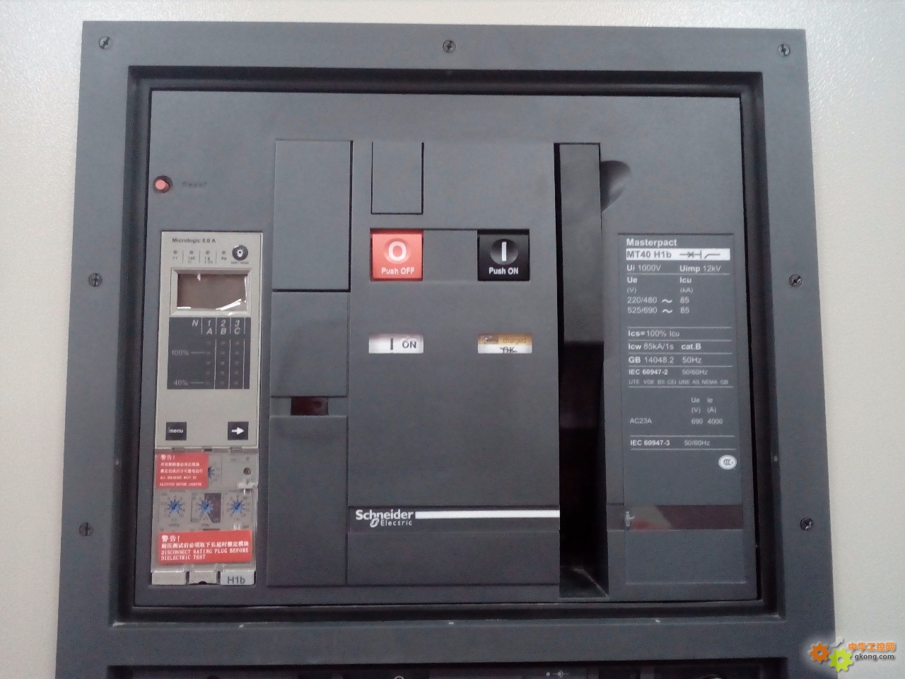

如下图所示,处于合闸运行的断路器左上侧的液晶显示面板,没有显示的原因有哪些

一般就是那个东东坏了。那个是可以单独换的,外壳取下,即可换掉

看看排线有没有松动
这个需要拆开检查!
要是供电正常就要看显示屏了!

如果有失压保护而没有跳闸,说明有(失压保护的)控制电源;
该部分无显示,可能其无电源、其电源部分损坏、显示的相关部分损坏等,也可能是3楼所说的接触不良等。
若无条件检修,可如2楼所说的更换部件等。

开关越智能意味着元器件越多,故障机会也会增大

屏坏的几率很小,可能是连接线路松动,或者显示供电电路损坏,问题应该很好解决

要尽快检修,这个控制器要是不工作了保护功能尽失!

   有电子修理基础的话可以先检查检查控制电路板,有时可能仅仅是保险管损坏了。
