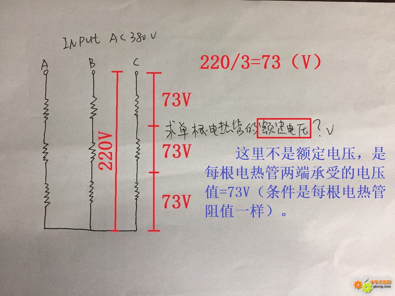

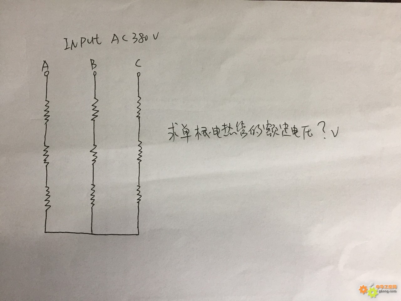

图1:输入 AC 380V, 求单根电热管的额定电压?

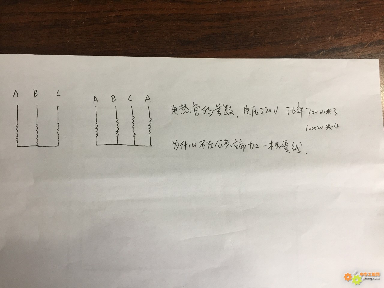

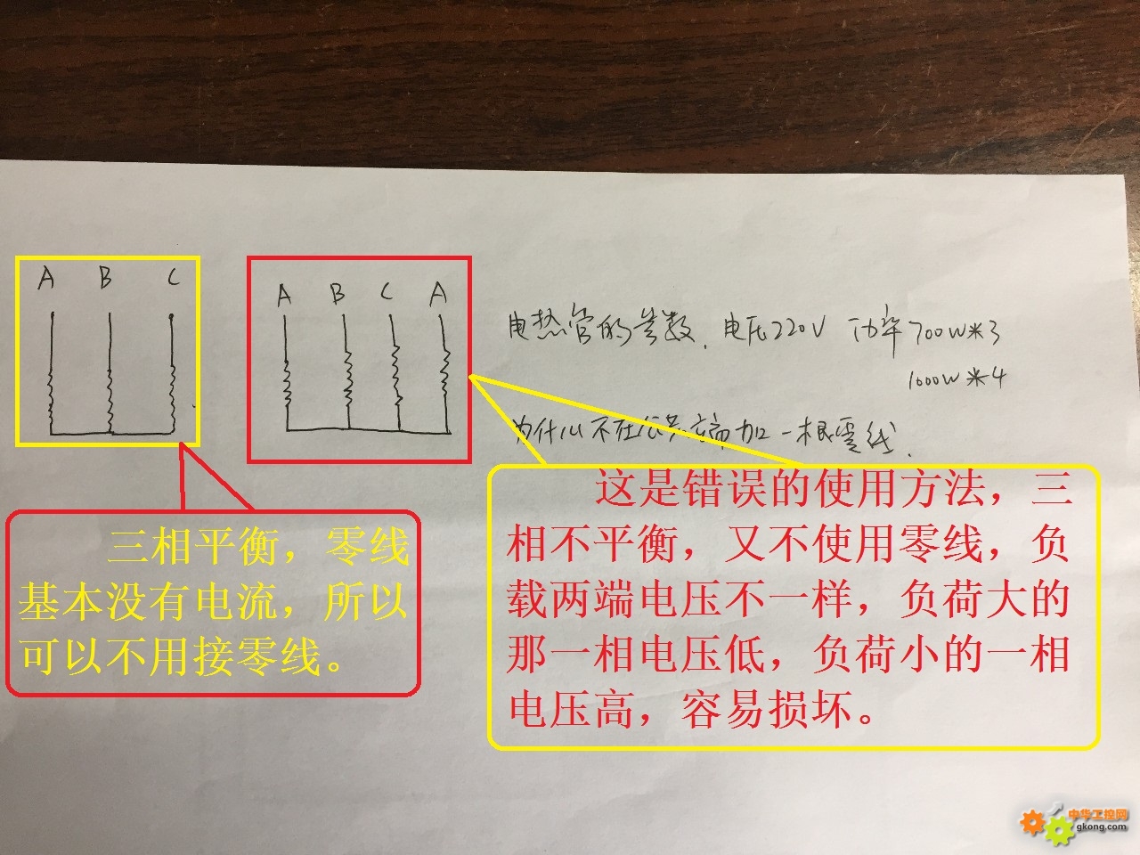

图2:电热管的参数:220V  功率700W*3   1000W*4 ;为什么不在公共端加一根零线?是不是达不到额定功率的工作啊?麻烦大家指导下,谢谢!

单根加热管额定电压220就可以了!

以下是引用yanwen0227在2017/11/13 14:50:32的发言:
单根加热管额定电压220就可以了!
应该是73V,至于怎么算出来的,我也不知道

你的加热管为什么这样连接呢?本来额定220v的加热管你星接用380电源就方便了呀!3根星接很方便,4根你不接零线那就很麻烦了,实际应用中应该不会这样做,功率不够应该改变加热管功率型号来解决……

回复 #2楼 lplvpeng
你这73V的是怎么得来的?
这种接法不可能只有73V吧!

回复1题:220/3=73V,2题:如果有一组断路,零线有电流通过,有一组漏电,中心点上也会有电流!

以上特别是6楼已经回答了,73V是每相三根相同电热丝平均分配,可不接中性线是因三相负荷平衡、即使缺相也不会在负载上形成过电压。
