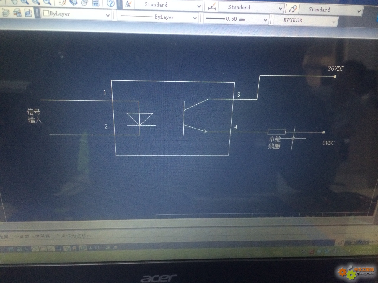

要采取一个仪表输出的光偶信号,通过36v的中间继电器转换,我图中这样接有没有问题呢,36v输入光偶会不会烧掉光偶的?对这些电子原件不熟悉,请知道的朋友帮忙解答一下,非常感谢

我感觉这样也不行的,这样会不会烧掉光偶啊

要看光耦的控制电流和继电器线圈的电流。小继电器光耦都能带动。

36v光耦应该还行,看具体光耦的型号参数。

可能需要增加放大电路或接口电路。

看图没问题
具体要看光耦参数,查一下其允许电流是否大于继电器电流,电压是否高于36v
实验一下全解决,一个光耦没几个钱
说到是仪器出来的光耦,最好再加一级光耦,放大器.....

光耦是NPN输出的,继电器线圈应该是接36V那边的吧。

应该加装三极管做放大作用,不然会烧毁光耦的!光耦的功率没有那么大吧。
