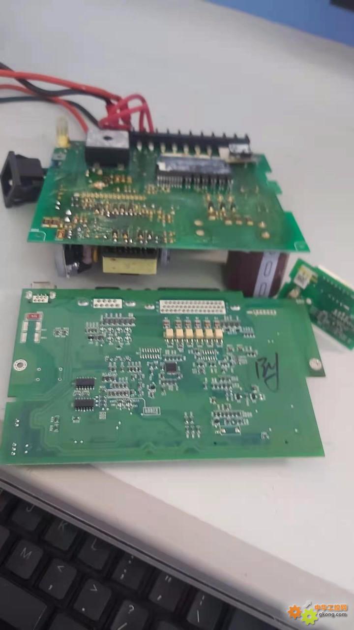

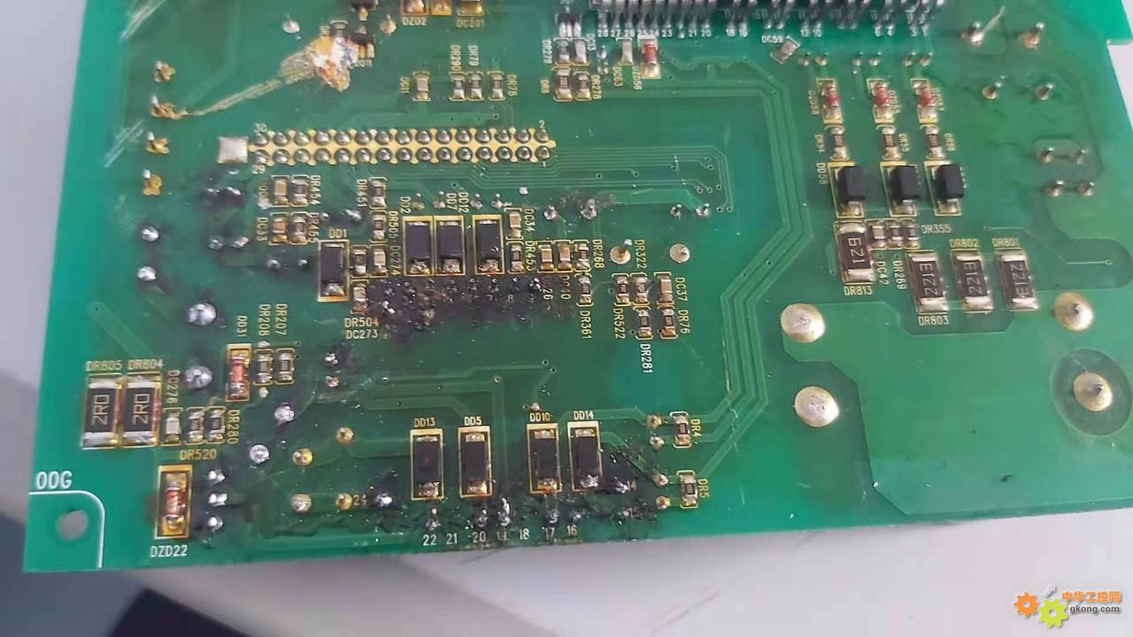

台达通痛,过年回来开机不显示,拆下来检查,没发现元器件损坏,就是无辅助电源,栝整流后300V与D05启动电压15.8V正常,辅助变压器无输出,把K3565,与变压器底下2842A更换也是无输出,由于三防漆未刷去,拆焊有点黒。

m17674149368

回复 #17楼 gry7834
老哥最后解决了吗?能分享一下经验不

发表于:2022/8/26 13:29:29
#19楼
回复 #17楼 gry7834
我修好了,你最好交叉确认一下究竟是电源板还是控制板的问题,电源板问题重点检查DC211/DR902/DPH41/如果都是好的,直接更换PS21563。
控制板问题,重点检查tp70102、tms320f2808pza、和周边所有固态铝电容,一般都是tp70102和电容不足容导致的
