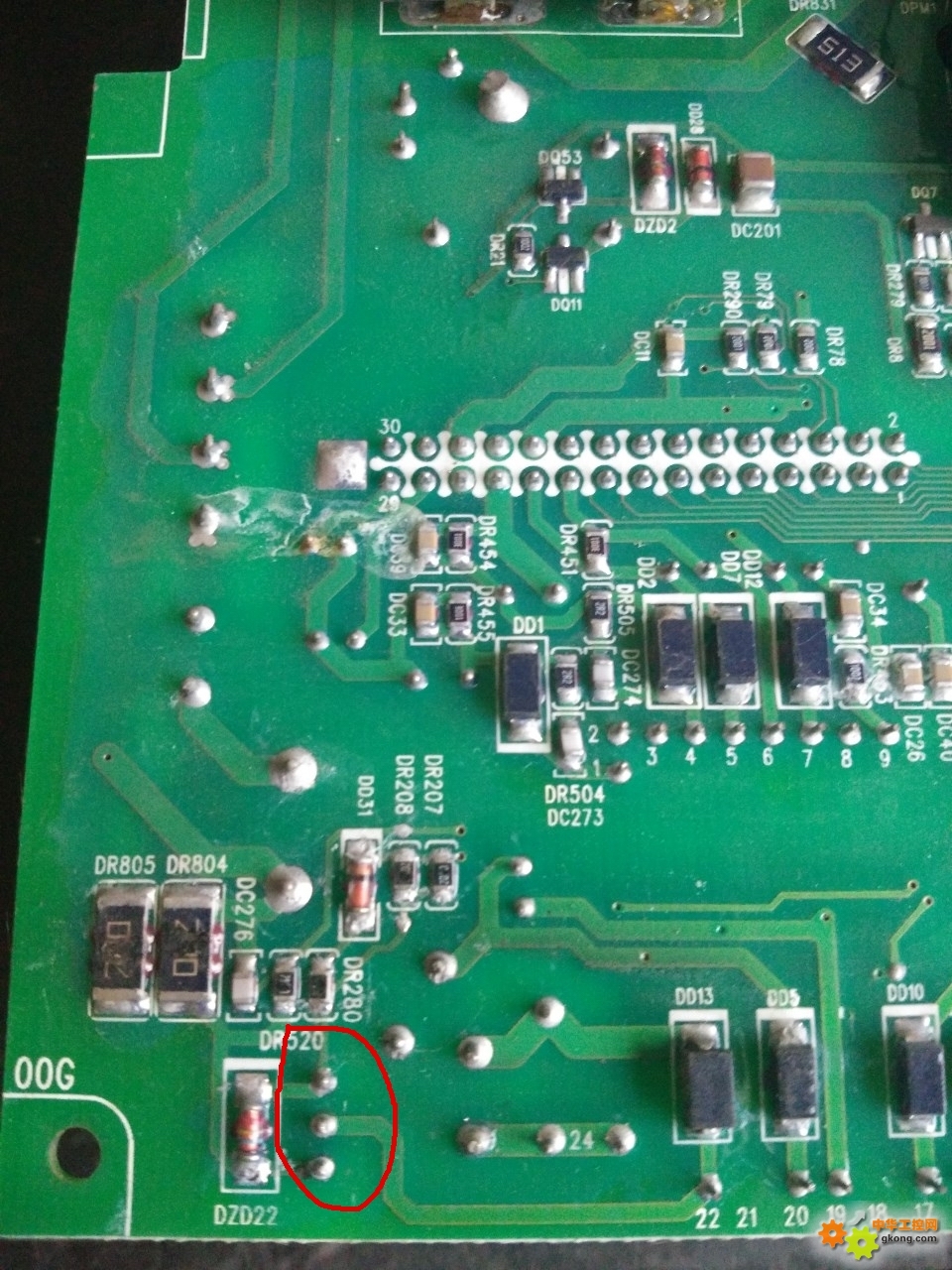

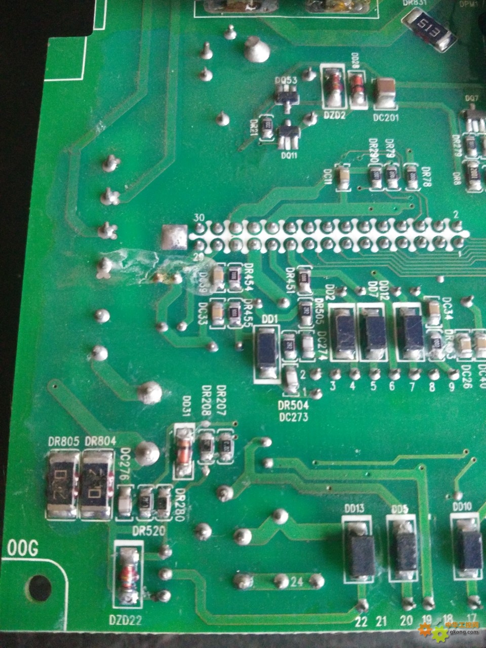

一台台达伺服驱动器(完整型号:ASD-B2-0421-B )没显示,打开看了是开关电源烧了,有些元件不能确定,请师傅们帮忙看看,谢谢!
位号:DR805,DR804,DZD22,DR520,DR280,DR208,DR207。

下图红色圈圈部分是效应开关管还是TOP系列?如果是效应开关管那么是否是3842驱动的?看这图片大概是3842驱动的吧?

r804r805那能看清2r0

好像没有看到3842。

是的,隐约看见是2R0

拆下红色圈圈三只脚的东西看看是什么型号器件,是否是电源管?

可以推断一下:
两只并联2欧电阻,是开关管S极串联电流采样元件,已确定;
DZD22,是开关管GS端并联稳压二极管,可取18V1W代用;
另三只元件为栅极驱动电路,串联二极管者可用50欧取代,另一只电阻可用150欧左右者取代。
二极管可用高速/高频二极管取代。HEF105等可以取代。

楼上老师的推断应该是它激式电源,可楼主说找不到一个核心的驱动IC,这就奇了,所以一直建议楼主弄清楚红色圈圈内的那个三脚器件,按老师的推断这个应该不是TOP系列电源器件,那么DR520也应该是电流取样的反馈电阻,这样DR520也必损无疑…
