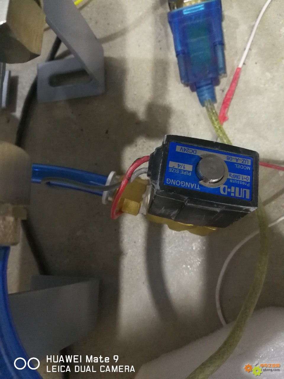

PLC:合信 4AI模块 2路温度 2路气压 均为1~5V模拟量电压输入
现象:当通过输出Q点控制中继来接通DC24V的电磁阀时,AIW的值就会突然小幅度增加, 导致测量不准确。
万用表测量结果:温度变送器端与气压表端的电压完全正常,指示正常电压,但是PLC端电压上浮。
哪位大大帮忙分析下什么原因导致的
处理方法:更换不同电压等级的电磁阀,或者给原来电磁阀独立供电
并联电容的方法,无法确认电容的容量
[此贴子已经被作者于2017/11/8 17:32:12编辑过]

电磁阀线圈通电产生的底层电磁干扰

呵呵,你的电磁阀电源是用了PLC的内部电源么

看来确实是电磁阀通电时受到了干扰;
更换不同电压等级的电磁阀,不知电压是往低还是往高改。

建议电磁阀用独立电源,如果不行看看是不是布线有干扰

电磁阀与模拟量独立用电源,还有就是布线不在一起、给电磁阀加装反压吸收
