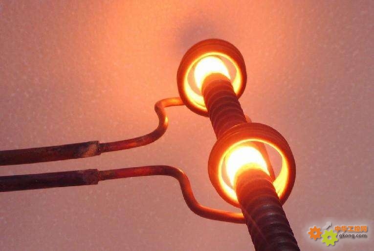

楼主看现场加热的时候,使用的有高频加热设备,效果蛮好,加热速率很快,温度也很稳定,然后就百度了一下原理,如下图:
比较好理解,线圈绕住导体,高频电场形成涡流加热。百度到的使用图,如下图:
很合理,绕住的位置产生涡流,出现高温,没绕住的位置,不出现高温。

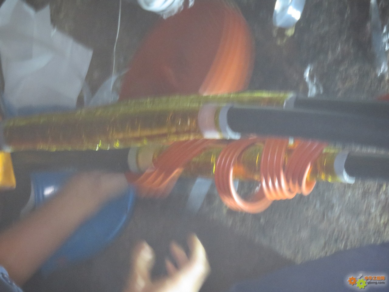

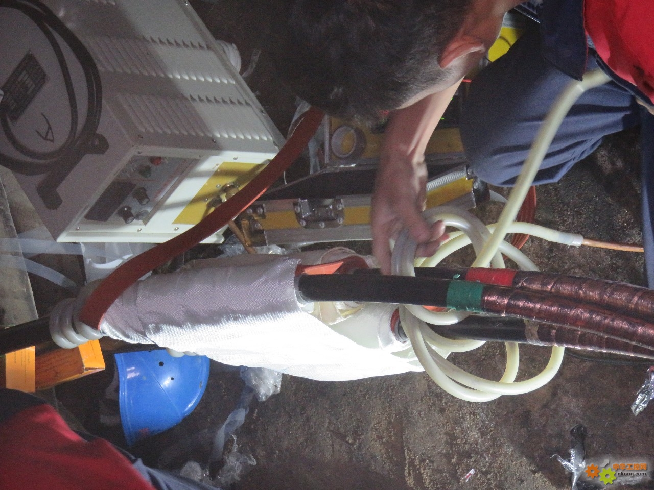

理论介绍完毕,看现场图:

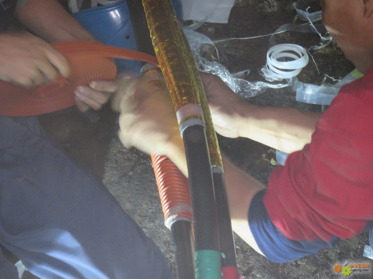

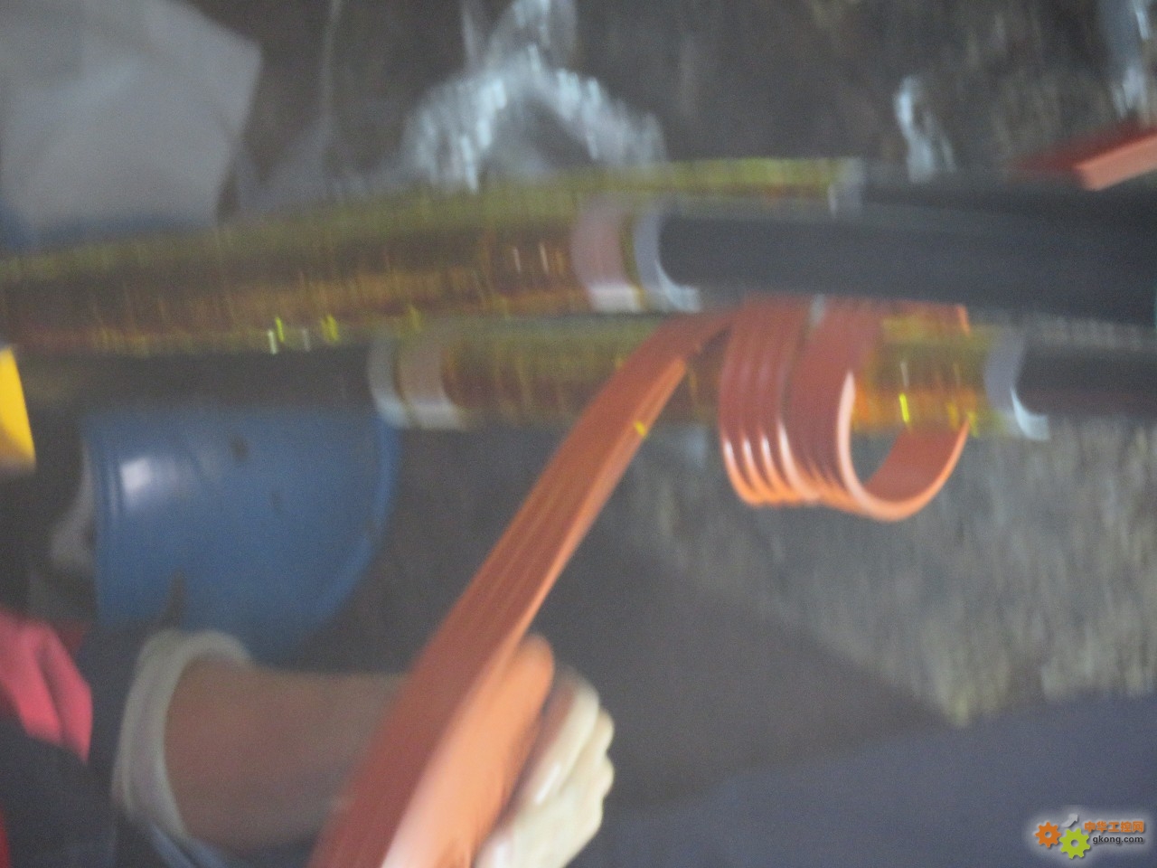

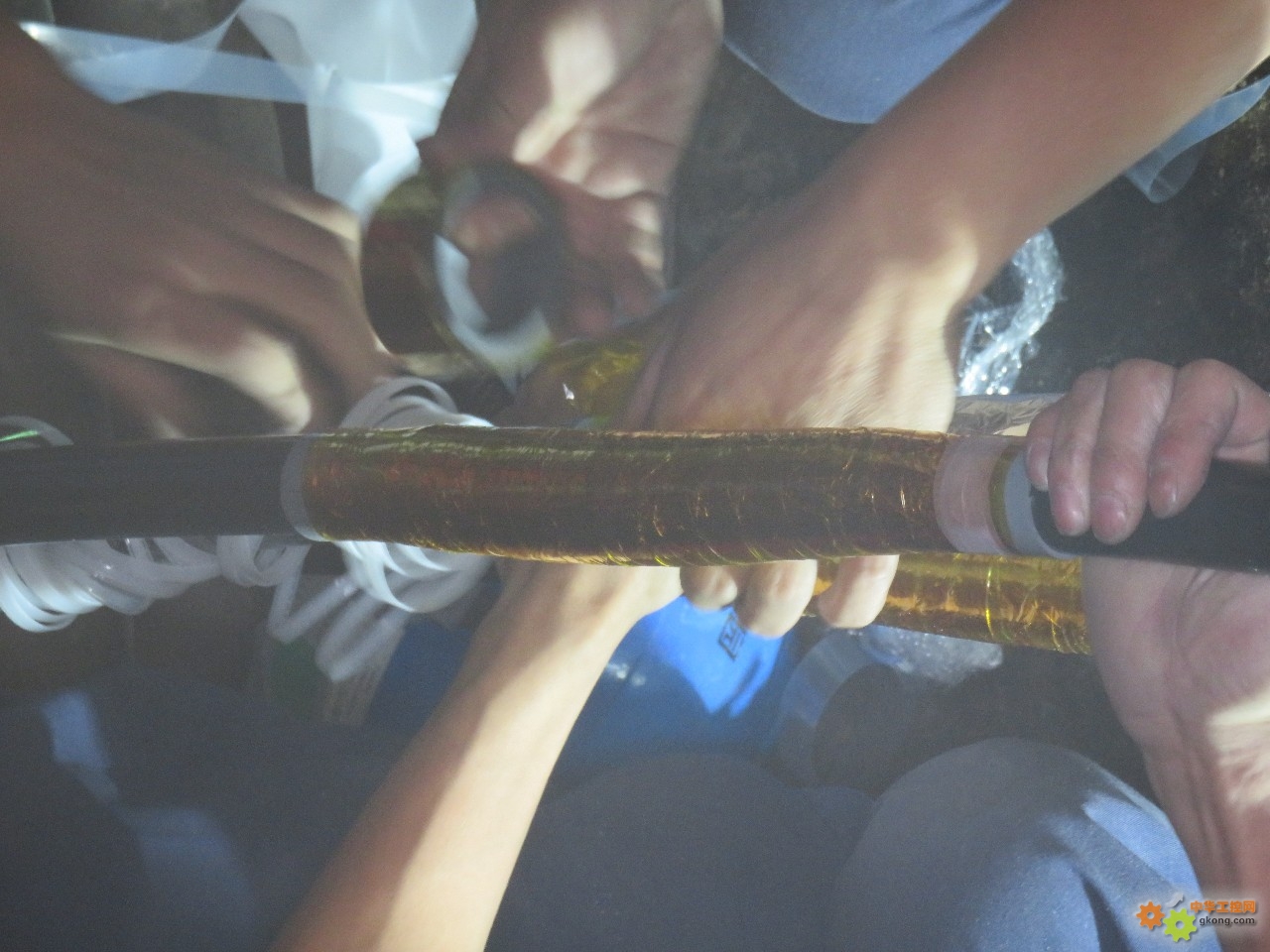

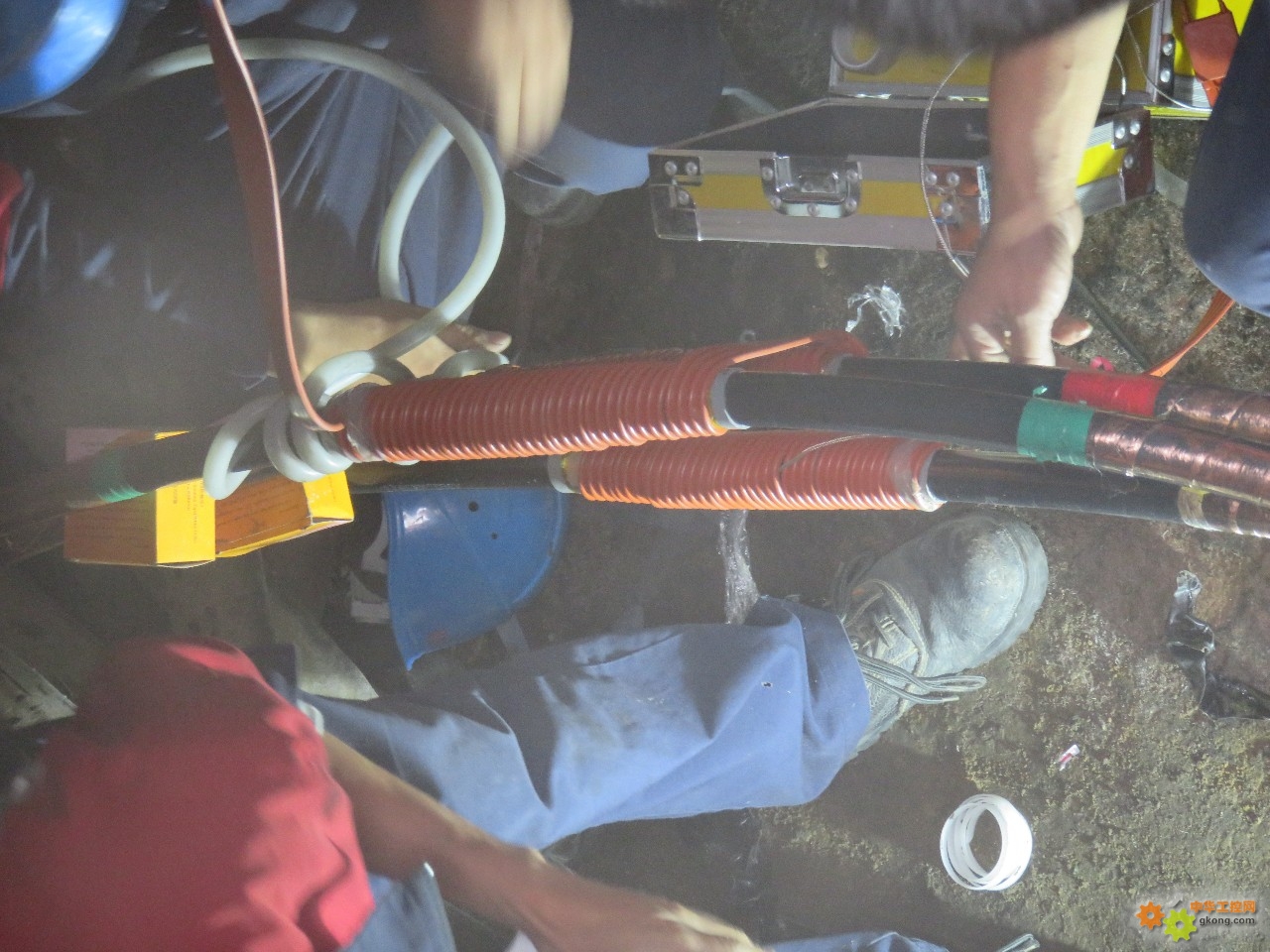

现场图就把我整晕了!高频线绕住的是两端,而需要加热的位置位于中间,即红色(白色保温带包住部分)。为什么这样绕,没有把电缆两端烧坏,而且中间部分确实也加热很均匀了呢?
楼主脑袋不够用了,来请教大家,欢迎指点!谢谢!

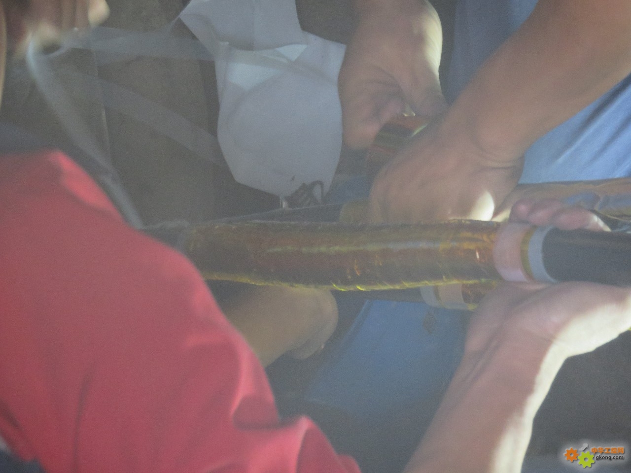

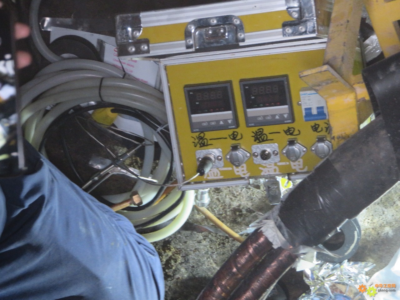

补充上最开始以为不重要的图(开始我以为就是防灰而已)
由2楼回复,才发现这一步里面应该有些“蹊跷”,缠的这个金黄色的东西,应该就是导磁的材料。
现在,有2个疑问:
1、金黄色的那个,现场人员说是普通的锡箔纸,但是我查了资料,锡箔纸是不导磁的,不导磁的话,按2楼的理论解释下来,就不能加热呀!!1
2、高频加热的位置在哪里?
感觉我已经快蒙圈了!现在看来,涡流形成有两个必要条件:变化的电磁场,导电导磁的材料。不知道对不对?

就是工业级别的特殊电磁炉。感应器线圈绕的是干锅,就是工业感应电炉,炼钢,炼铁或铸造行业用的。

高频加热只适用与导磁的材料,你用电磁炉能加热铝锅吗?

回复 #1楼 zcd207
层主说的是理论还是现场使用?理论上一般是工业级的,现场那个看着就是民用设备呀!

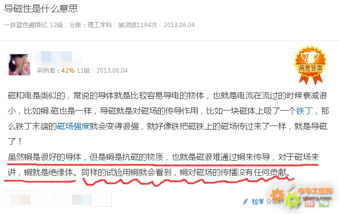

层主说的极其在理!!!开始我没有搞明白导磁与导电的区别!以为有了电磁感应,导电的材质肯定也导磁,既然是形成涡流,那应该就是在铜芯(导电部分)出现涡流,进而进行加热!
显然!这是一种想当然的错误想法!
百度导磁性的介绍:
有了这个理论介绍,那么显然,铜芯位置不是出现涡流的地方!
(这里也解释了我一直以来的一个疑问,为什么单芯电缆配套的固定弹簧需要用无磁弹簧,三芯电缆配套的固定弹簧有磁无磁都可以,因为单芯会出现涡流,三芯形成的涡流由于相位角的原因被抵消掉)

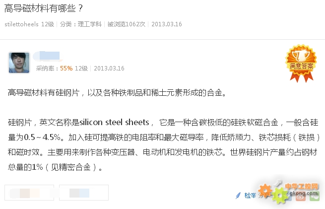

继续讨论,既然铜芯不是导磁加热部位,那么哪里是加热部位呢?哪些是导磁材料呢?
第一次疑问我要继续分析,第二个百度告诉我了,也分享给大家:

金黄色不是耐高温胶带?
我们以前产品中就有用到这种颜色形状的耐高温胶带。

回复 #7楼 wenquan753
胶带缠出来应该是很顺滑的,这皱巴巴的应该不是耐高温胶带吧?
不过也有可能是现场工人搪塞我的。。。
