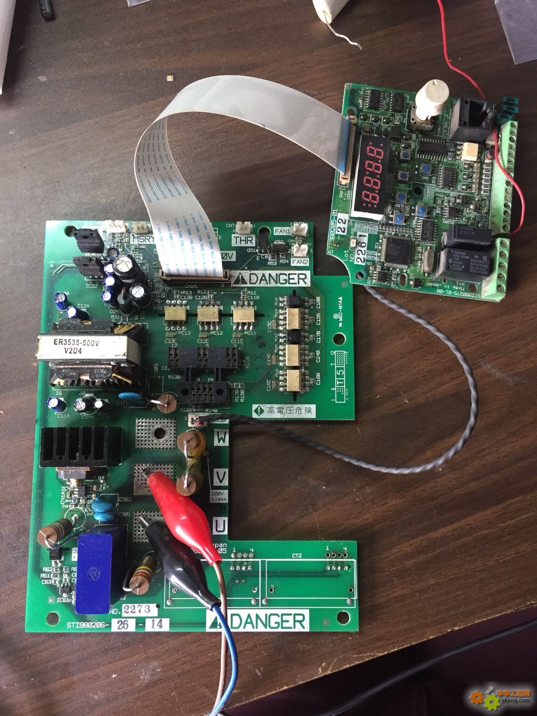

请教各位老师一个问题,现手里一台东芝VF-S9 11P变频器,上电面板灯亮无显示,
  拆掉IGBT ,单独给板供电UC3842B,8角4.99V 7角电压13.6V,6角0.1V 4角2.34V 2角3角均无电压 1角1.4V
测各驱动输出电压均为14.6V左右,
  另外连上控制板后上电测试,变压器有滴滴声,切随电压增高滴声越快,再次测得UC3842B,8角在0.05V和0.35V之间波动, 7角电压在12.5V至14V,左右波动,6角0.01V 4角0.1V左右 2角3角均无电压 1角0.5V左右 各驱动输出电压同样为14.4V左右,请问各位老师,这个是哪里的问题,怎么检查 先谢谢了
  补充:端子24V只有10V,+10V端子无电压,继电器无动作
[此贴子已经被作者于2017/11/6 15:06:56编辑过]

还有其他故障现象吗?描述也可以清楚些的呀表情
1、上电面板灯亮,面板应该没坏?
2、没显示,一般是电源问题?
3、内部接触器吸合不?
4、控制端子电压正常不?
5、主板上变压器坏了、主板与驱动板电源插头、面板与主板接插件?
6、主板上有电感开路了?
7、其他的大神补充吧?

查控制板是否有短路?

回复 #1楼 jint
面板应该没有坏,我重新发了一个CPU板,这个变频器面板显示和CPU是一体的,新发来的装上也是这个样子,变压器应该没坏吧,测驱动有电压,变压器也会坏吗?接触器没有吸合,不连CPU板,变压器不会有滴滴声,连上就有滴滴滴声响

回复 #2楼 shz.wsb
您好,控制板短路要怎么检查?能告知一下吗

发表于:2017/11/6 15:13:34
另外不连CPU板子测得3842B 7角电压有13.6这个是正常的吗?我在论坛里翻看咸工的帖子,我这个测得和咸工帖子里说的2角2.4V不符合,不知道是不是开关电源还没有修好,之前是3842坏了,已替换过开关管 3842 和3842到开关管角100欧电阻,并且板子上F4二极管和电解电容全部换过了

电源没有修好

回复 #6楼 zcd207
您好,还是电源没有修是吗,那接下来还要怎么检修啊

回复 #5楼 变频器润滑油
2脚电压和外围电路有关,关键看二次供电和电流保护

面板短路?
排线插反?
电源带载能力差?
