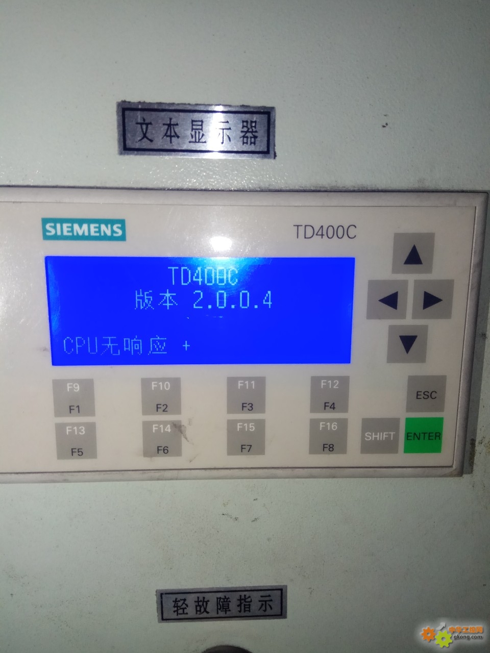

td400c上电显示Cpu无响应?不知道是设置的问题,还是显示器坏了,怎样解决?望师付指点!炼铁厂混合机智能润滑上的电子设备,西门子的。

通讯电缆请先确认是对的;
TD400上设定PLC的站号及波特率与PLC要一致;
钻石乃窃贼之“挚友”

再用的,设置可以不考虑,除非有破坏分子。
接口/线是重点

很简单的控制部件的故障检修,不要想得太复杂了,什么上电CPU无响应?就像台式电脑主机一样,通电CPU散热风扇不运转,供电全无,CPU电脑核心处理器怎么工作?
上电文本显示器无显示,如果过保,直接支付费用,委托设备供应商的售后服务站全权负责修复作业。

这个,好像该文本程序在PLC文件里面,如果与PLC通信中断可能会如此

呵呵;不是文本无显示,是显示CPU无反应;也就是说与S7-200的PLC没有通讯上;

先把连接的PLC看一下是否还在正常工作;
