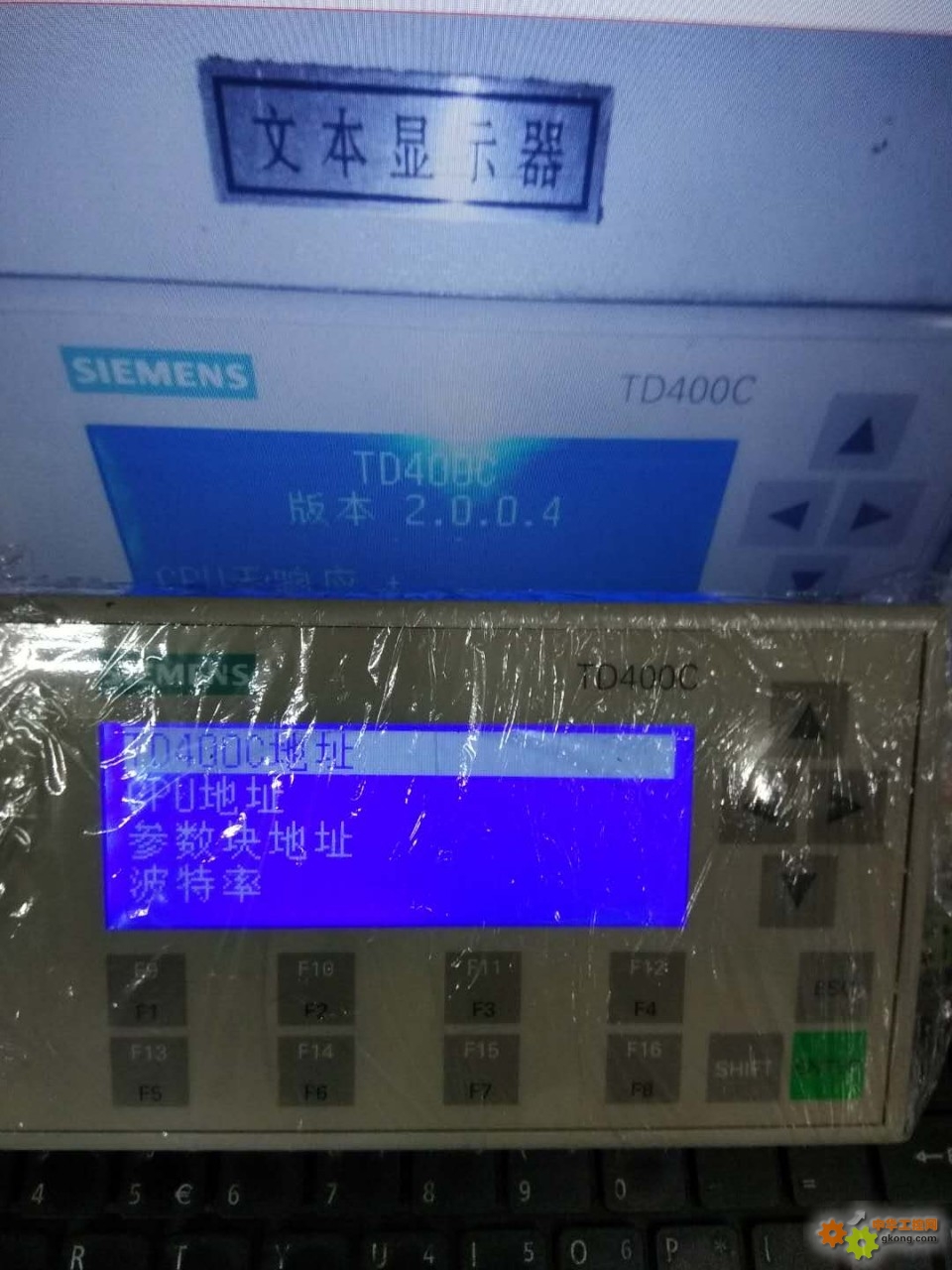

这个东西与200PLC连接,文本设置注意以下几点:
1.通讯电缆
2.波特率
3.站号
4.重要的一个设置:参数块起始地址(TD 中设置的参数块地址必须与PLC向导中配置的存储区首地址对应。)所以更改了PLC程序中存储区首地址也会连接不上。
呵呵;先看好PLC是不是工作正常;
设置中CPU地址必须与S7-200的相同,TD400的地址不能设成一样的,波特率必须一样;
这三个设对就可以通讯上;
至于参数块地址,设错或不设显示的是无参数块,而不是CPU无响应;

回复 #10楼 goldage
读取plc程序看看,正常可以看到文本相关的设定部分。不是特别复杂找个触摸屏之类的做下程序就可以了。
