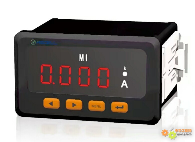

在我们厂扎花发车间,配电柜电击的电流表每一个都是这样的并且每一个都是并联在一起的但是在操作台上面显示的是每一个电击的电流这个要怎么操作呢

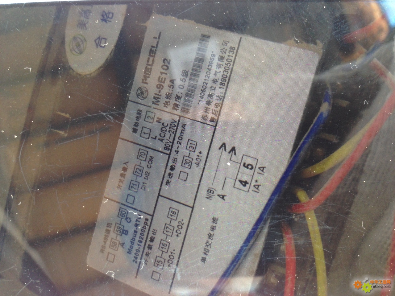

其中有一个坏了,我把另一个风机的表换来,但是在触摸屏上还是显示原来的电动机电流

这个电流表功能还挺多的。

MI系列数显单相电流表.
楼主至电厂家要份产品说明书看看吧。

发表于:2017/10/31 15:39:07
55366318
在
2017/10/31 13:33:23
要把通讯地址改成坏的仪表地址一样!看看说明书怎么操作,那么多一样的仪表你那应该有说明书的吧。

图片不是很清楚

此乃多功能数显表,可以多种信号输入输出的,比较先进啊,里面就是一个单片机,处理信号

来个外观图

没有说明书的,我是今年刚到这个厂的,表坏了,但是不影响设备运转,我也就没有再纠结了

有铭牌(厂家、型号),还是应当找找说明书看看,介绍会详细一些:觉得4楼说的有道理。
触摸屏仍显示原来的电流,电流是否正确,新换上的表电流显示如何(可能我没有理解所述)。
