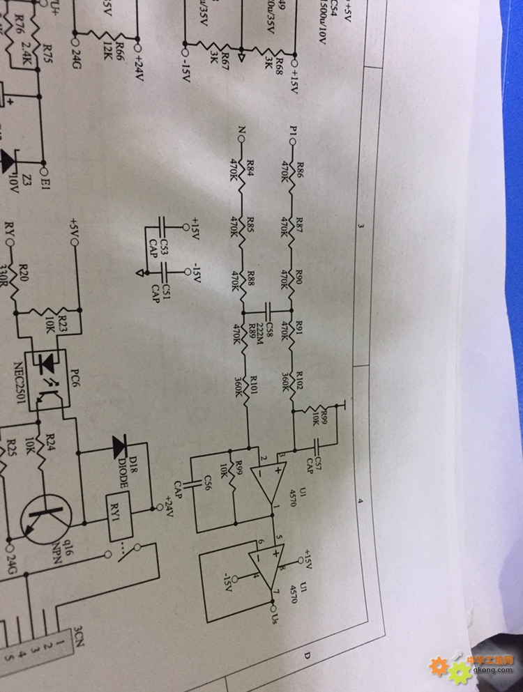

好了,开始查电压检测,翻出图纸
看图纸是pn端取电,再来查板上这些元件全没装,那这电压检测点哪里取的呢?看下图

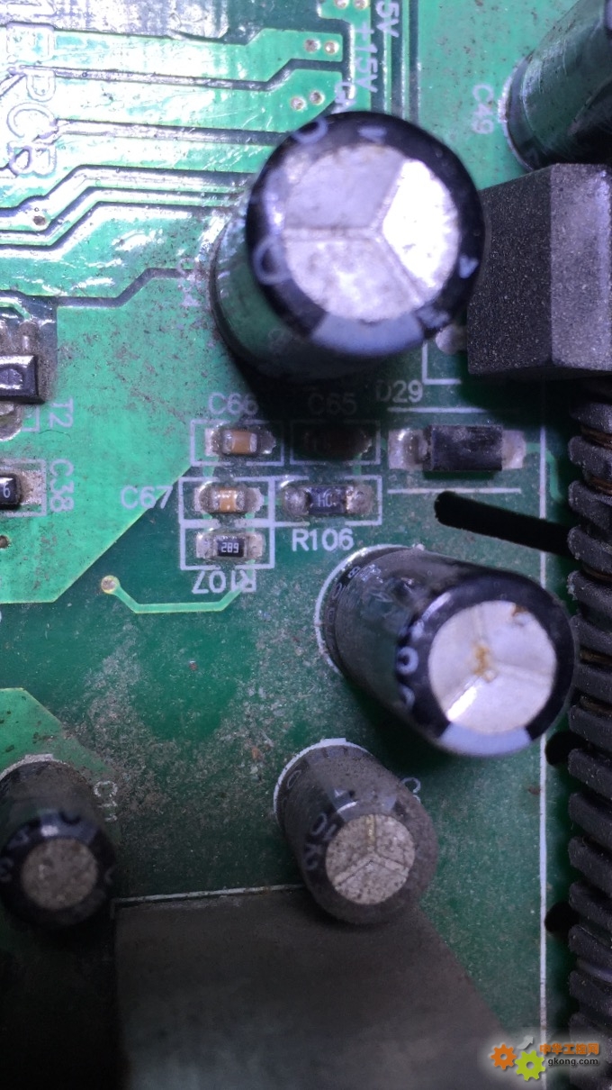

查缺失原件u1的7脚直接到cpu了,说图纸没错呀,再测u1的7脚2.83v,那这个电压哪里来的?(电压也不正常,正常为2.5v)再认真检查原来7脚还有过孔一路到开关电源二次侧,如下图
二次整流经r106 r107分压 r106阻值变小换上一个100k电阻,测电压2.5v  再查f0.05电压532v,再装配开停正常,修复贴标签。
