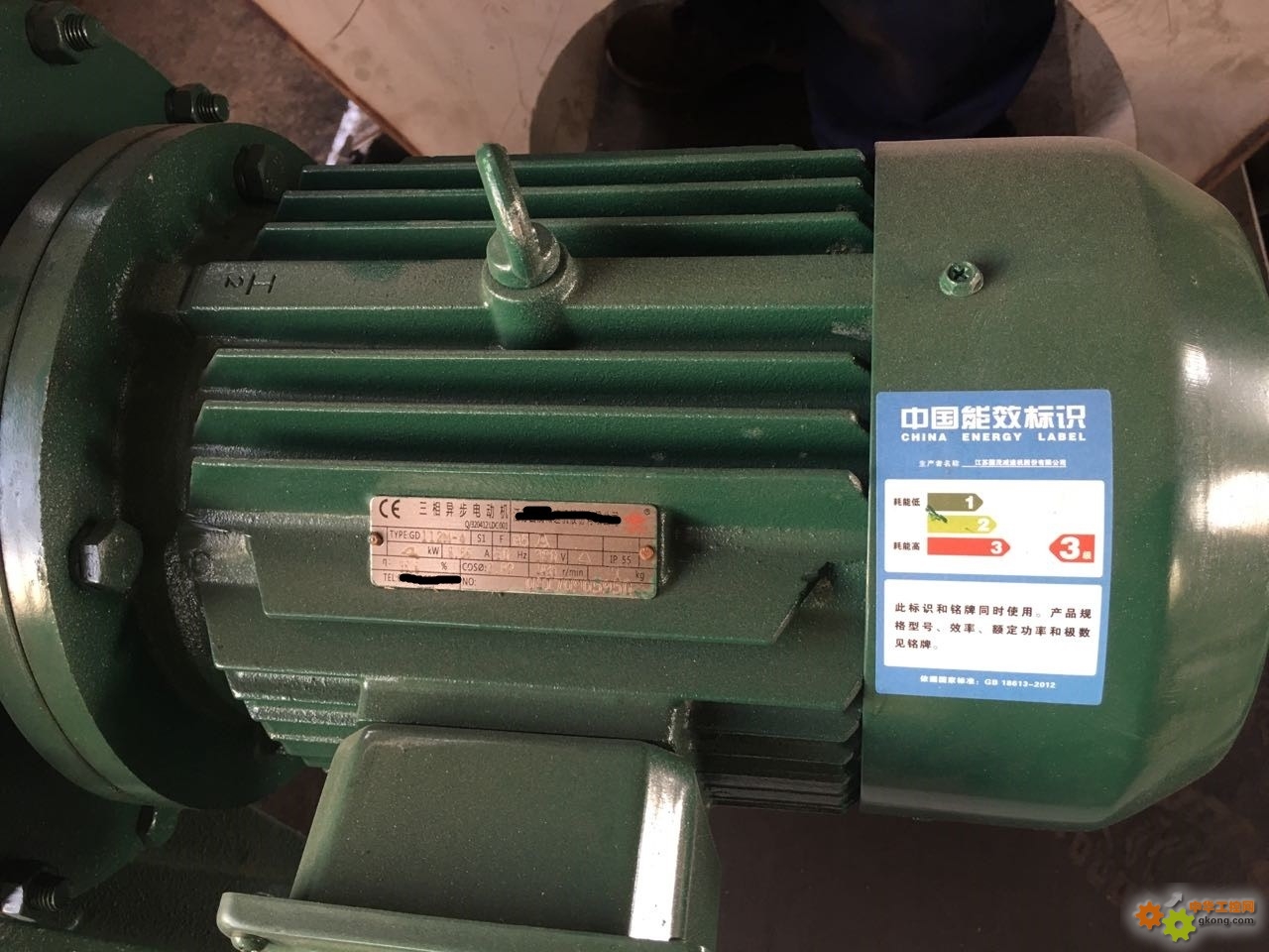

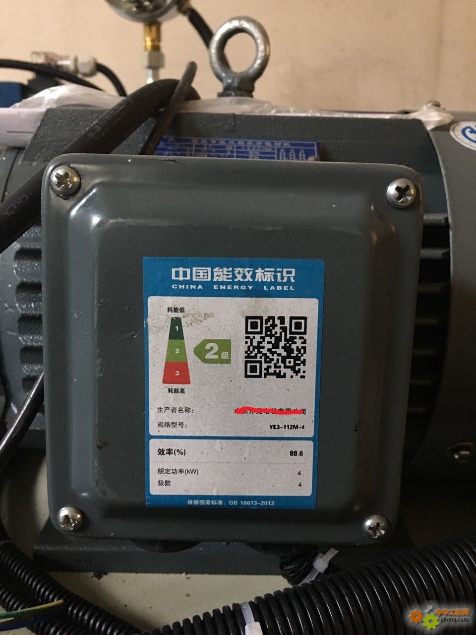

低压三相异步电机的能效等级,具体规定如下:
IE1=标准能效;
IE2=高能效;
IE3=优质高效;
YE3的电机,按理说是3级能效,那么为什么能效标识上的为2级?
YE2的电机,按理说是2级能效,那么为什么能效标识上的为3级?

YE3是超高效2级能耗

这个说的是两种概念。IEx是能效标准,数值越高越好;电机贴的标签是能耗标准,数值越大,耗能越多。一个是衡量能效,另一个是衡量能耗。
现在,欧洲的电机高能效的,效率和功率因数都超过90%与0.9了,国内的电机产品还差着,主要是材料的选用吧。

以下是引用kdrjl在2017/10/28 12:12:55的发言:
可是明明贴的是:中国能效标识!

回复 #5楼 gk_0
哦,我记得在西门子论坛的电机版区,曾经有过此问题的讨论,中国的和欧洲的好像是反的。那个标签虽然写的是能效,可是,你再仔细看能耗的标识,高能耗是3,低能耗是1。
我一般不太注意这个,不过买西门子的电机,一定要注意他的能效标识,数值越小能效越高。而标签贴的图示,绿色和红色就很抢眼了。不难辨识。
这要搞清楚,需要查标准。电机的标准不知道是怎么规定的?
再说,如果使用变频器的驱动电机,对电机的能效标准就不太关心了。因为变频器对电网而言是高能效产品。电机与电网之间,隔着变频器呢。

以下是引用kdrjl在2017/10/28 12:29:21的发言:
对了,最近因为有客户指定要二级能效的电机,所以关心下这问题。

IE2=G3,IE3=G2,标准不一样
