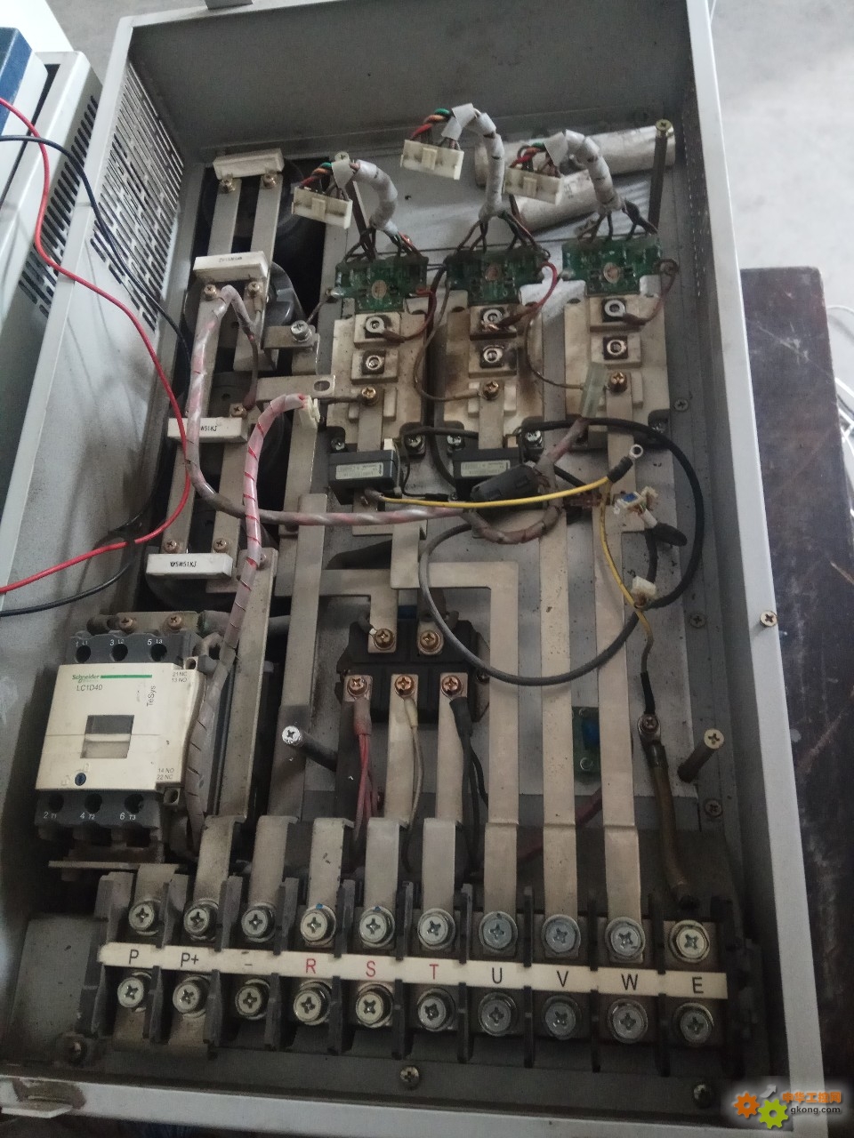

这台变频器已经使用8年之久,3个IGBT全炸了。转接板上的小稳压管及电阻也有损坏。驱动板也严重损坏!考虑年头已久,决定更换新驱动板。换3 个IGBT.对IGBT的转接板进行了维修。(换IGBT一定对转接板仔细检查)然后进行调试电机项电流以及保护等多条参数。与主板匹配。然后带电机运行,试机,用钳流表校正显示电流,正常工作!

楼主怎么校正电流,变频器电流使用卡表测量不是说不准吗??

我测电流是互感器接了个电流表。

差不多少的,只是轻载时不好测。
