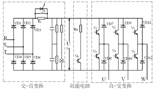

#11楼
回复 #4楼 goldage
我们来看看变频器的主回路,简单说明一下:变频器有六路驱动信号输入,那么驱动信号是怎样工作的呢?我们知道,主回路输出共有6 只ICBT,它们是受驱动信号有序的工作的。当V2、V3、V6导通时V1、V4、V5截止。V1、V4、V5导通时,V2、V3、6截止!上下臂这么交错轮流导通!如果脉冲信号乱了,对称的上下臂同时导通了就会炸机!主要炸机原因如下:
1、驱动板本身故障,使驱动信号错乱;2、驱动板受潮、导电性粉尘使驱动信号扰乱;3、输出端UVW外部短路;4、输入电源与输出负载接反;5、变频器其它部份错误接线;6、IGBT本身原因等!7、接错电压等级;8、久放的变频器初上电等都有可能引起炸机!水平有限,供大家参考!

#17楼
回复 #11楼 zzm7959
楼主您好,我想问一下,什么情况下能确定是您说的1,是驱动板本身故障导致驱动信号错乱啊,我不懂想问一下
9860
zzm7959
文章数:2750
历史总积分:9860
注册时间:2012/10/14
2018论坛分享达人
发表于:2017/10/21 14:57:07
#18楼
回复 #17楼 变频器润滑油
驱动板本身的故障造成IGBT损坏是有的,首先就是六路信号异常,波形异常会造成IGBT损坏。但驱动板和IGBT是互相牵扯的。从原理上讲就是驱动信号异常造成IGBT损坏,而IGBT损坏也很容易使驱动板电路损坏。我们可以不去判断谁先坏的,在上新的IGBT之前,一定驱动板进行检测波形!六路如果都正常,才能上好IGBT试机。
