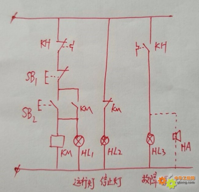

一般情况下,用的都是深闺触点,用在电机控制回路里,用做保护。
常开触点还没有发现应用实例。有各种应用实例的,例举一下。 提高水平,
深闺触点NC 95 96 常开触点97 98

备用起动系统可以用常开触点吧!
还可以接个指示灯做过载保护指示!

可以用啊,做报警提示用。

我一直都用的NO+NC方式,NC用作断开回路,NO用作指示故障,要不然怎么知道热继电器动作了呢,难不成还要用表测量下?

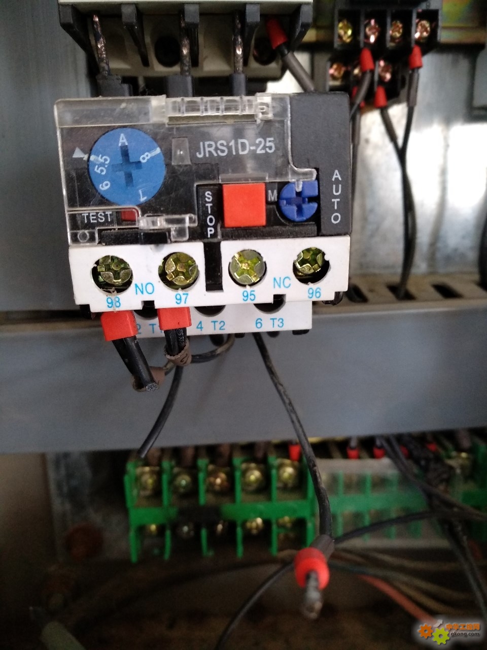

那么请教了,这个配电盘中NO是用做什么呢?
NC没有接线的?!

发表于:2017/10/18 14:37:31
zjx559
在
2017/10/18 14:29:17
NC没有接线的?!
没图纸吧?有线号?配电盘整体照片,面板照片!
不然就大家猜猜猜……

这个是常用的一种,作为故障报警用。

两台电动机利用热继电器常开触点实现当一台电动机故障时延时启动另一台电动机工作,即一用一备。
