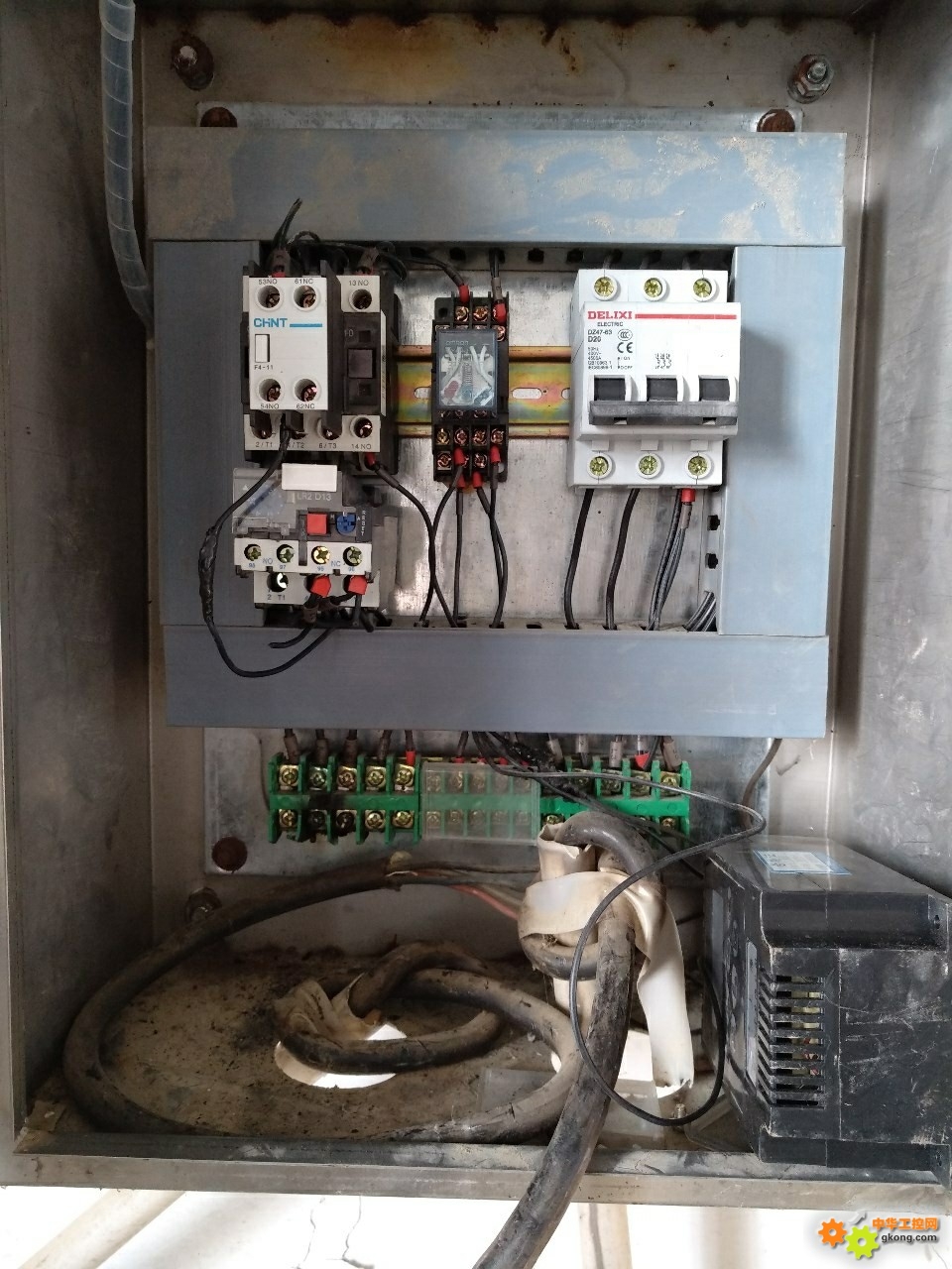

大家分析一下热继电器的常开触点是怎样应用的,
一般情况下,用的都是深闺触点,用在电机控制回路里,用做保护。
常开触点还没有发现应用实例。有各种应用实例的,例举一下。  提高水平,
深闺触点NC 95  96                常开触点97  98

常开触点接入系统,做报警用。

作为保护器件,通常的做法都是断电保护。因此,常闭触点打开,是一种保护形式。也是合理的保护方法。常开触点闭合,作为报警就是一种辅助功能了。

楼主给的第二个应用同样精彩, 应用太丰富了,
还有一事不明,
执业继电器没有拆开过,它有主触点吗?能同时断开主回路吗?

怎麼能斷主回路?熱繼本身沒有這功能。。

继电器,是一种辅助开关电器,它的触点不分主和辅,所以,他们的容量都有限,主电路的电流如果小于继电器触点的额定容量,就可以用它切换主电路,但更多的情况是这种条件不成立的。主电路的电流都大于继电器的触点容量。
