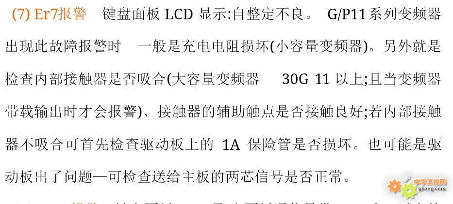

P11 富士变频器 到38hz 自整定ER7
水泵烧了之后换了新水泵,变频器就一直er7,清理过里面的灰尘,线路也检查过了。
调过了参数也不行,请问是什么问题?已超过38hz就报警自整定。
没坏之前都可以去到40多hz的。表情

关了自整定参数不可以吗?

发表于:2017/10/16 16:16:57

回复 #2楼 zzn6737
兄弟 这个我看太多了,不大作用啊,没有具体措施

1楼说得对,先关掉自整定试一试呢

以前遇到过接触器吸合不好的报ER7

泵类控制用变频器是,选用vf控制方式即可不需要,电机自适应啊,设定好电压,电流,频率,转速即可,听你说的,很有可能是接触器的问题,换一个接触器试试,便见分晓

兄弟,怎么关闭自整定?

回复 #6楼 453414193
兄弟 大型变频器里面没有接触器的
