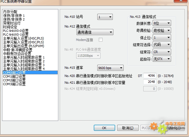

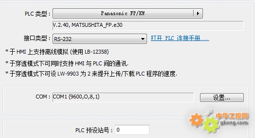

触摸屏是TK6071IQ 这是它的通信格式 PLC用的是FP-XH 60CT 连接线用的是9P母头 2 3 5 三个引脚 就是怎么也连接不上,希望有大神指点迷津啊

不好意思 你可能理解错了 我说的用9P母头连接PLC和触摸屏 用的就是232接法
你怎么接线的?
PLC系统寄存器里的COM0口怎么设置的?

呵呵;那FP-XH C60CT的型号也是不对的,多了一个C;
RS232通讯用三线就行了;
屏上的S接PLC的R
屏上的R接PLC的S
屏上的GND接PLC上的SG;

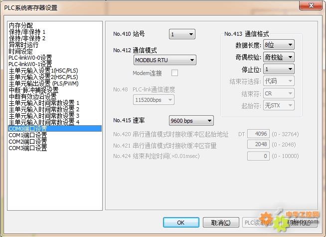

你看这样的对吗

你看这样的对吗
[此贴子已经被作者于2017/10/13 11:34:08编辑过]

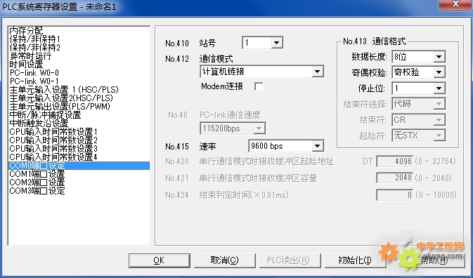

为什么不选计算机连接协议呢?偏偏选Modbus RTU和通用通信?你触摸屏里选的设备可是松下的啊!

好的 我试试看
