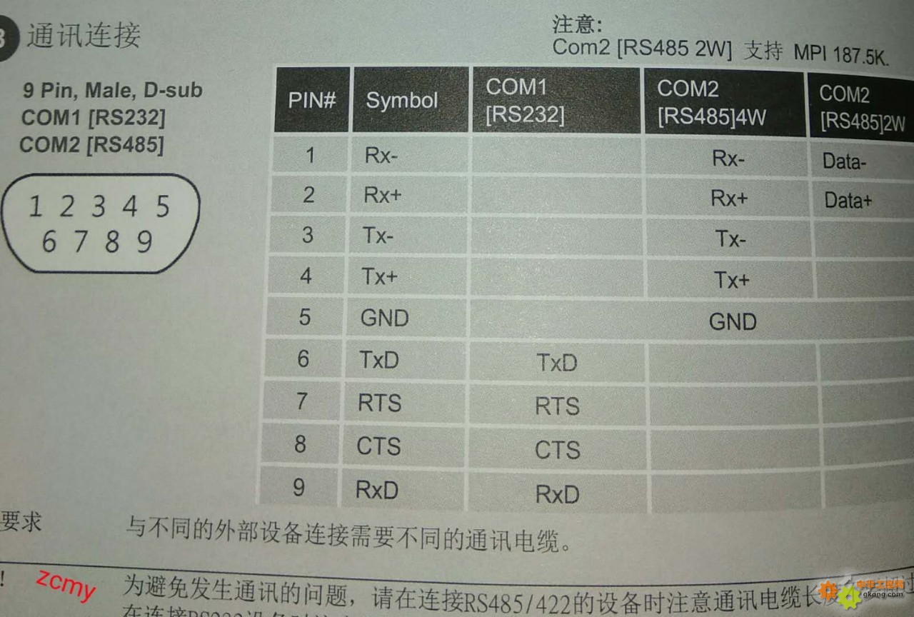

晕;你PLC上COM口选MODBUS,当然通讯不上了;

以下是引用Sony1999在2017/10/13 13:19:18的发言:
好的  我试试看
RS232接线也要正确!

回复 #10楼 ZCMY
开始连接不上 我就试了几种模式

回复 #11楼 guanyumou
9P 2 3 5 三个引脚啊  应该不会有错吧

回复 #13楼 Sony1999
瞎搞一通;
看好你屏上9针的具体定义再说;

发表于:2017/10/13 13:57:13
#15楼
这个是屏上的定义

晕;
你的9PIN定义图是不是你的型号对应的先搞清楚了;

#17楼
看清楚,这才是MT6071IP的针脚定义;
搞自动化不能这么晕晕忽忽的;

以下是引用Sony1999在2017/10/13 13:57:13的发言:
这个是屏上的定义
[此贴子已经被作者于2017/10/13 14:10:56编辑过]
查查你这个屏通信口端子定义,到底哪个脚是RS232发送、哪个脚是RS232接收、哪个脚是RS232信号地!要搞懂具体管脚含义,而不只是记住一个常规的2、3、5脚!!!

回复 #17楼 ZCMY
已经解决了 还是谢谢啊
