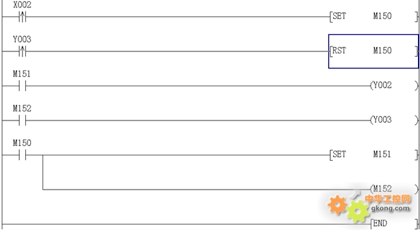

问两个三菱PLC程序基础问题
第一个问题:如何严格区分PLC扫描周期的三个阶段
PLC扫描周期分三个阶段即输入采样阶段、用户程序执行阶段、输出刷新阶段。其中输入采样阶段是专门用于扫描所有的输入点X的状态吗?用户程序执行阶段是只对用户程序进行运算吗?输出刷新阶段才是专门用于执行运算后的PLC程序吗?
第二个问题:PLC程序执行顺序问题,
如果程序如下图的编辑方法,(1)Y002与Y003分别在一个扫描在周期内动作还是下一个扫描周期动作(2)Y003复位M150是在第几个扫描周期完成?

以下是引用zhanghua6070在2017/10/12 15:03:05的发言:
问两个三菱PLC程序基础问题
第二个问题:PLC程序执行顺序问题,
1、采样阶段和输出刷新阶段同时完成,这个阶段叫做更新输入输出映像区操作。
2、输入输出状态的改变需要等待更新输入输出映像区操作的完成,因此,XY区域对应的值只有在更新输入输出映像区操作后才会变化,在本扫描周期内并不变化(当然你硬要扯什么立即更新指令的话最好再开一帖)。
HAVE FUN!

第二个问题还没人回复:第二个问题:PLC程序执行顺序问题,

(1)Y002与Y003分别在一个扫描在周期内动作还是下一个扫描周期动作?
Y002与Y003分别在第二个扫描在周期内动作,第一个周期是SET-M151,且M152=1
第三个周期RST-M150,紧接着 M152=0,第四个周期Y003=0
19237
pan_xiansheng
文章数:2429
年度积分:693
历史总积分:19237
注册时间:2011/11/18
发表于:2017/10/12 18:03:39
请记住,从上到下,算是一个周期(决不回头),再记住第一周期的动作,并开始第二周期(仍然是从上到下),记不住,可用列表显示,即第一、第二、第三周期各自的瞬间动作值。
