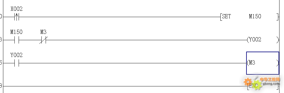

#11楼
回复 #9楼 pan_xiansheng
如此说来。下面这个程序X002一旦触发就会形成振荡吗?Y002就会一个扫描周期接通,下一个扫描周期断开,可形成方波输出吗?

#12楼
是的。
