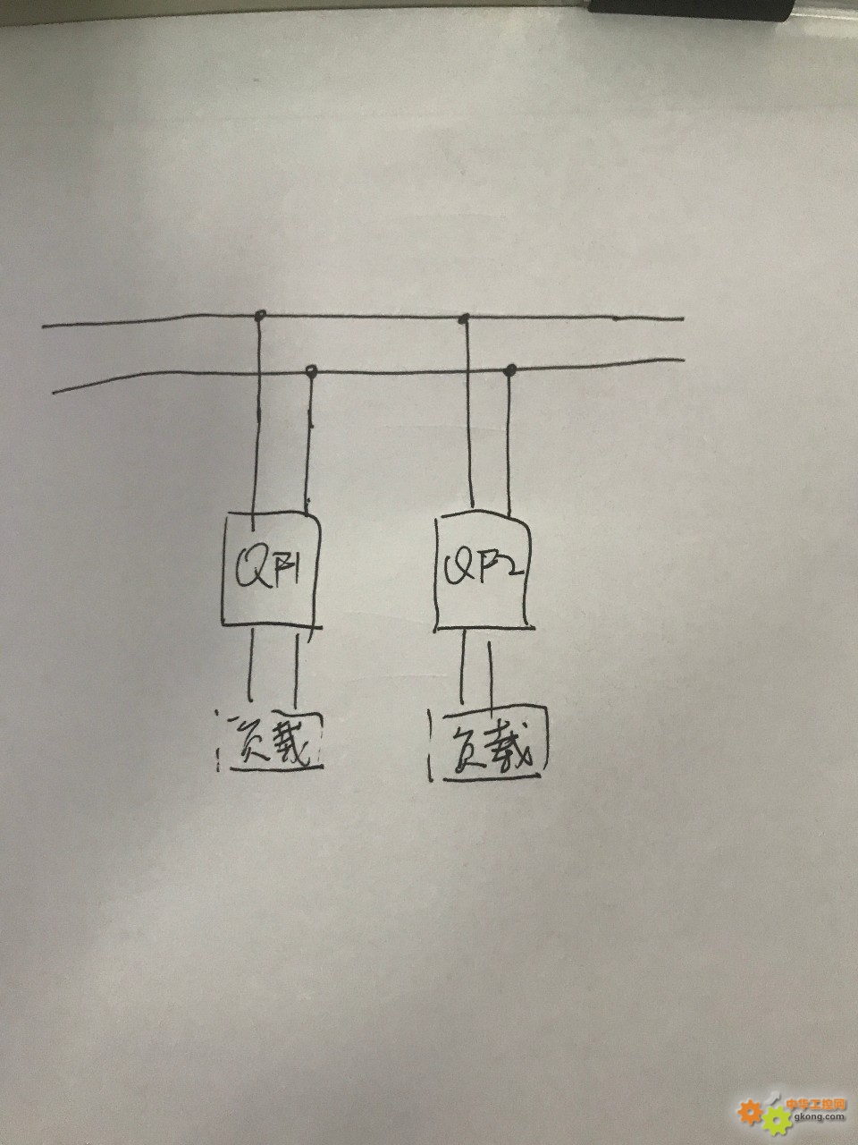

如果把QF2的进线并到QF1的两个端子上,那QF1的进线是不是要用粗的电缆(是否要考虑QF2的电流)

当然。

QF1的进线是要用粗一点的电缆。

太会过日子了吧?
直接选用qf1加qf2。

线的粗细跟负载有关系,两个负载同时动作与交叉动作也不一样。

必须的

负载有多大,需线径够。

线要根据负载大小而决定进线大小。

实际接线时一般都是从qf1上口引线到qf2,qf1上口线适当加粗。否则qf2要从上一级开关下口引线,有点费线,同时如还有qf3,qf4都从上一级下口引线,是很麻烦很麻烦的事。

电流都走一个回路了当然要考虑!
