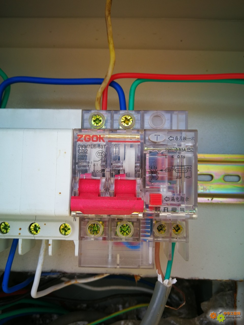

今天在现场,为了测试电力猫,将图片上黄线前端带电调换相线,为了找同相线,结果漏保跳了,它问什么会跳?
漏保下口接现场控制箱,上口红绿线接一个插座,用于集线器,蓝线是N。

线松动 电压不稳定

在上口操作,线肯定要松动,电压也肯定要变化
按漏保的工作原理,好像说不通。

漏电检测跳闸部分在电源频繁通断时电路可能会发生误动作信号,从而跳闸——上端带电连接瞬时这个肯定会产生电源频繁通断的

碰到那个每月按一次了。

说明你买的漏保质量还行,接触不良或电压不稳造成漏保误动作

上端线松了引起电压变化这样会掉的

没遇到这种情况,感觉楼主的漏保质量不好,电压不稳会造成漏保跳闸?貌似没这个功能吧。漏保就是产生漏电流才会跳闸。弱弱的问哈,跳的时候漏电指示弹出来没有?

透明壳啊 第一次见

可能是你紧线时震动导致脱扣的
